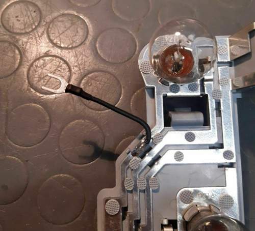

Hallo
bei meinem Kombi ist rechts hinten alle Lampen ausgefallen, Alle Lampen, nicht nur einzelne.
Er zeigt mir das auch im Display an, was alles ausgefallen ist.
Ich habe es schon einmal aufgemacht und reingeschaut, der Stecker ist nicht verschmort und es ist alles trocken. Die Kabel gehen zu einem Sicherungskasten der hinten in der Seitenwand mit verbaut ist. Die Sicherungen sind aber alle OK.
In der Suche konnte ich leider nichts finden für einen Komplettausfall.
Hat jemand einen Tip wo ich suchen könnte ?
Herzlichen Dank
Dominik
Nachtrag:
mea culpa...schäm...
Der Stecker hat doch eine kleine Schmorstelle auf der Unterseite am rechten Kabel , hatte ich gestern Abend nicht gesehen. Woher kommt das und kann man den Stecker auch irgendwo einzeln bekommen, das Werkzeug zum krimpen habe ich, sollte also kein Problem sein. Denke aber es ist nicht uhne Grund verschmort ?
Nach dem tiefer reinstecken und seitlich leicht hin und herbewegen, gehen wieder alle Lichter.

Massekabel angekokelt. Ist ein typischer Fehler. Ich habe von der Platine ein seperates Massekabel an die Karosserie verlegt und gut ist.
Themenstarteram 14. November 2021 um 13:21
Danke für Deine Antwort. Also ist das ganz rechte Kabel, die gemeinsame Masse für alle Lampen ?
Ist schon erbärmlich, das das auftreten kann, so alt ist er ja noch nicht und als Garagenwagen eigentlich immer trocken..
Der Stecker bzw die Kontakte im Stecker sind auch nicht gerade der Brüller.
Werde wohl auch ein Massekabel einzeln ziehen müssen, mache das auch gleich auf der linken seite mit, dann ist Ruhe, warte nur bis wärmer wird, ist mir zu kalt ;)

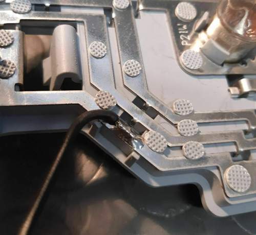

Nachdem ich nun einiges an Horrorposts und auch ein Video daz gesehen habe, habe ich es nun doch gleich gemacht, allerdings nicht mit Bohren etc.
Da ich kein KFZler sondern Elektroniker bin, habe ich nat. eine andere Lösung gewählt.
Zum einen sollte sie schnell gehen und der Träger sollte ohne viel geschraube beim Wechseln der Birnen zu entfernen sein. Außerdem wollte ich nicht viel "gekabel" haben.
Daher habe ich mir die Beste Stelle, also in der Nähe der nächsten einfach zu erreichende Verschraubung
am Chassis gesucht und dort entsprechend am Lampenträger die Masseführung gesucht, die nicht Plan am Kunststoff des Trägers anliegt. Dort diese Masseführung angeschliffen und verzinnt, das gleiche mit einem Kabel, das ich noch hier rumliegen hatte gemacht und angelötet (Dies sollte man aber bleiben lassen, wenn man nicht löten kann, sonst ist das Kunststoff des Trägers verschmolzen, es muß also schnell gehen. Weiter habe ich keine Ring zum verschrauben am Chassis genommen, da ich beim entfernen des Trägers zum Lampenwechseln immer die Mutter am Chassis rausschrauben müsste, so, muß ich sie nur lösen und kann das Ding entfernen.

Wo genau schließt du das Kabel an? Ist ja recht kurz.
Die Befestigungen der Scheinwerfer sind keine brauchbaren Massepunkte.
Themenstarteram 15. November 2021 um 12:36
An der Schraube direkt daneben, wenn der Träger eingeclippst ist. Habe diese vorher durchgemessen, bietet ausreichend Fahrzeugmasse.
Dann macht es auch keinen Sinn, den Titel zu ändern.
Außerdem gibt es einige Threads zu dem Thema, die über die SuFu recht einfach zu finden sind. Okay, wenn man explizit nach "rechtem Rücklicht" sucht nicht, aber bei "Rücklicht" findet sich u.a. der Thread mit Hinweisen zum defekten Masseanschluß und wie man es beheben kann.
Im übrigen taugen die Befestigungsschrauben der Rückleuchten wirklich nicht zur Befestigung des Massekabels - auch wenn man mit einem DMM einen sauberen Durchgang misst. Man muß das ganze derart fest anziehen, das die Rückleuchten Schaden nehmen würden. Ich denke aber du meinst ohnehin die Verschraubung unterhalb der Rückleuchte. Das als kleiner Verbesserungsvorschlag zu deiner Intention, es anderen Suchenden leichter zu machen : ein Bild oder eine etwas genauere Beschreibung hilft da deutlich. ;)
