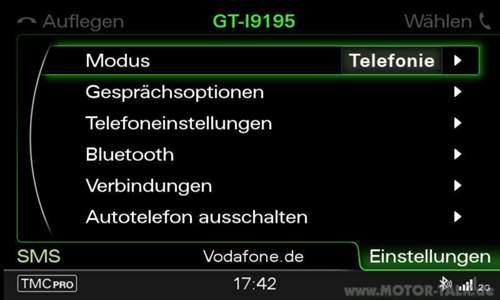

hätte noch eine Frage, habe bei meinem S5 das GSM Netz eingestellt gehabt, hat aber 3G angezeigt, stellt sich das automatisch um, oder so ich lieber UMTS im Telefon einstellen?
Vielen Dank
Rudi
Wenn man das Autotelefon wegen des besseren Empfangs fest auf 2G stellen will, so muß man bei Modus Telefonie wählen.
Screen-0-131123-1742-0014
