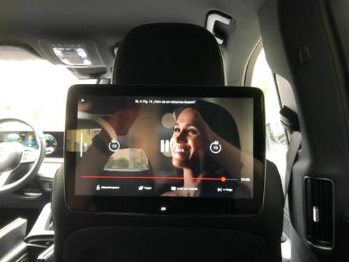

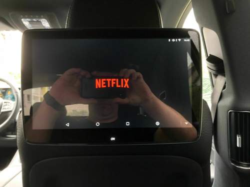

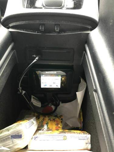

Themenstarteram 18. April 2020 um 19:22
So, endlich konnte ich meine China-Bildschirme mit dem Wagen testen. Meine Kinder finden es Mega! Hab für die Jungs noch 2 Sennheiser HD 4.50 SE (BT-Kopfhörer) springen lassen. Die Monitore sind per WLAN mit einem LTE-Router verbunden (Netgear Aircard 810), der mit Klettband im Staufach der Mittelarmlehne über USB mit Strom versorgt wird. So funktioniert auf den Monitoren auch Internet, Mail, PlayStore und Apple Music.
An jedem Monitor hängt ein Sandisk 128 GB-USB-Stick. Da gehen so 12 - 13 Filme in sehr guter Qualität drauf.
Im Menü der Monitore werden die Filme von den USB-Sticks BEIDER Monitore angezeigt. Wählt jetzt Kind A einen Film vom Monitor von Kind B aus, dann geht das über WLAN. Allerdings kann dann Kind B nur noch auf die Filme von Kind A zugreifen, weil der Stick von Kind B durch Kind A gesperrt ist. Aber wohl bemerkt....ohne die Sticks an den Monitoren zu tauschen.
Die Stromversorgung funktioniert auch ohne das die Zündung an ist. Das ist gut, weil kein IT-Gerät es mag, wenn man im laufenden Betrieb den Strom abdreht. Allerdings darf man nicht vergessen, die Dinger auszuschalten.
Anbei noch ein Bild, wie es durch die offene Heckklappe aussieht.
