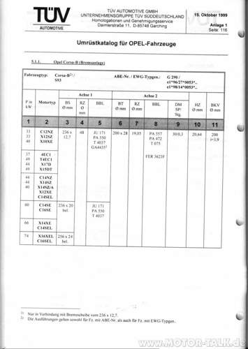

wie schaut das aus, an meinem x14xe sollten ja 236x20 drauf sein.
da ich aber auch lust drauf bekomm mal auf den c/x16xe unzurüsten mach ich mir schon vorstellungen was ich alles besorgen muss und da fängts bei der bremse natürlich an. 256x20
auf was genau muss ich da achten? innenbelüftet pflicht? oder reicht die normale? wo und was is der unterschied zwischen normal und der innenbelüfteten?
sollte man auf markenprodukte schaun? bosche, ate und wie sie alle heißen?
vorteile, nachteile?
kann man die 1:1 übernehmen die scheiben oder wird sich der jeweilge kfz fritze darauf freuen wenn ich ihm das erzähl? oder sollte man es lieber selber machen weils easy going ist?

Brauchst theoretisch nur andere Sattelhalter und neue Scheiben, die eigentlich Sättel sind nämlich identisch.
Innenbelüftet ist Pflicht, kriegt die Scheiben eh nicht als massive Ausführung.
Selbst machen? Joar, technisch nicht schwer, man sollte nur halt wissen, was man tut. Und qualitativ hcohwertiges Equipment sollte es an ner Bremse schon sein.

Falls interesse da ist,hab hier noch 256x24mm bremse komplett mit 22er HBZ und BKV.
Die bremse wurde beim C16XE verbaut,aber ohne den großen HBZ+BKV
Nö, 256x24 gab´s am Corsa nicht. Zumindest nicht serie.
Da sagt ein blatt papier von opel was anderes. Im alten umrüstkatalog ist die 256x24er drin beim C16XE.
