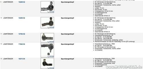

Themenstarteram 4. Oktober 2011 um 19:16
oki rechts is die manschette fritte und der kopf hat auch ein loch im balg liegt das daran. weil es ist jetzt net nur wenn ich kurvern fahr sondern auch wenn ich langsam über eine annähernd ebenen starße fahre

naja  wenn der  spurstangenkopp eh schon platt ist muss er  eh  neu
aber  auch  auf ebener  straße macht der  spurstangenkopf  bewegungen    da  reichen schon minimalste   querlenker  bewegungen

och toll vorallem weil ich die gerade köppe habe und die natürlich wie alls an meiner karre schwer zu bekommen und auch teurer is als einer von 95 XD

ja aber bei dem von 96 is das immer so ne sache für sich ;) die gerade köppe kosten pauschal das doppelte als die mit knick

b2t: welche marke is besser QH oder monroe?
febi hat die gerade net
