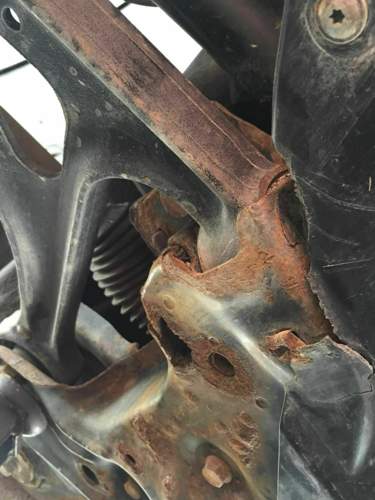

ich hoffe, ihr könnt mir hier weiterhelfen :-)
Ich habe mir vor einem Jahr einen TT 8N Roadster 1.8T 180PS gekauft, BJ. 2003..
Hatte seit einem halben Jahr frisch TÜV, sehr gepflegtes Auto, alles supi..
Jetzt kommts: ich wollte jetzt einen Ölwechsel + Filterwechsel durchführen, und ehe ich den Wagenheber positionieren will, sehe ich das: ein Rostloch vorne am Achsträger!... :eek: .. ein bisschen dran rumgetan, und schon war das Loch glatt doppelt so groß!.. Das darf doch nicht wahr sein, bei einem Audi Roadster, der beim Vorbesitzer nur in der Garage stand! (Ich füge Bilder an!!)
Dass er so nicht durch den nächsten TÜV kommt, ist klar. Allerdings bin ich bei einem Achsträger schon pingelig und will das ding nun schleunigst tauschen/vom Bekannten tauschen lassen.
Nun habe ich ein paar Fragen, ich hoffe ihr könnt mir weiterhelfen:
- Im Netz steht die ein oder andere TT 8N Coupe-Achse zum Verkauf. Laut Google Bilder sieht die Vorderachse vom TT 8N Roadster anders aus als vom TT 8N Coupe. Wo genau liegen die Unterschiede? Vorallem diese 45° Strebe beim Roadster fällt auf. Kann diese von der Roadster-Achse ummontiert werden?
-Wie sieht es mit der Achse des Golf 4/ Audi A3 (S3)/ Seat Leon aus? Die müsste exakt die gleiche wie im TT sein, aber gilt das auch für den Roadster? Oder ist die Roadster Achse ein Einzelstück und ich muss wirklich an so eine rankommen?
Ich freue mich über eure Antworten! :)
Gruß Robin
Bild 1
Bild 2
Bild 3

damit würde ich keinen Meter mehr fahren, der Aggregateträger ist im Bereich um das Querlenkerlager bereits gerissen, wenn ich das richtig sehe.
Sieht aus als wäre das Fahrzeug da mal sehr hart aufgesetzt, die Unterbodenverkleidung ist auch beschädigt.
Für den Roadster brauchst du einen Aggregateträger mit Gummilager 8N7 199 313 F.
Das Coupe hat einen anderen Aggregateträger.
Es ist eine TT 8N Teilenummer, daher sollte man nicht einfach was anderes anbauen.

Da gebe ich Manni recht. Das Teil kostet beim freundlichen ca. 800 €. Hat das der Tüv nicht gesehen? Oder war das zu dem Zeitpunkt noch nicht? Hat dir der Vorbesitzer etwas von einem "Aufsetzter" erzählt?

dass der Wagen an dieser Stelle mal hart aufgeschlagen ist, war auch mein Gedanke. Zumal die linke seite des Achsträgers einwandfrei aussieht. Bei mir war das aber garantiert nicht, muss also noch der Vorbesitzer gewesen sein, nachdem er den TÜV gemacht hat..:mad: Wahnsinn, wie schnell sich dort dann der Rost gebildet haben muss.
Dann werde ich wohl explizit nach einer gebrauchten Roadster Achse Ausschau halten müssen. Leider sind diese logischerweise sehr viel seltener zu finden. :(

bei meinem Träger war das genauso. Hier war ein Riss festzustellen an der Aufnahme des Querlenkers. Der Rost ließ auch darauf schließen, dass das länger her ist und der TÜV war ebenfalls erst ein zwei Monate her. Gerade wenn der TÜV Prüfer ein Kumpel von mir wäre, würde ich dann erst recht erwarten, dass er mich da nicht mehr auf die Strasse lässt! Da kann man wirklich nur hoffen, dass der Prüfer einen mega schlechten Tag hatte....

Na darauf sollte man schon achten...aber die Strebe hat nicht jeder TT
die Strebe ist anscheinend zusammen mit dem alten Achsträger 8Nx 199 313 E entfallen.
Die neuere Version 8Nx 199 313 F ist ohne Strebe.

Hello, sorry für die späte Rückmeldung. :D
Habe mir damals bei ebay-kleinanzeigen eine gebrauchte, rostfreie Vorderachse aus einem TT 8N Roadster Schlachter geschossen...ich meine für 300€... ein bekannter hat sie mir dann eingebaut, Arbeitszeit 3 Stunden.
Wirklich der Wahnsinn, wie der durchgerostete Achsträger aussah..:confused:
