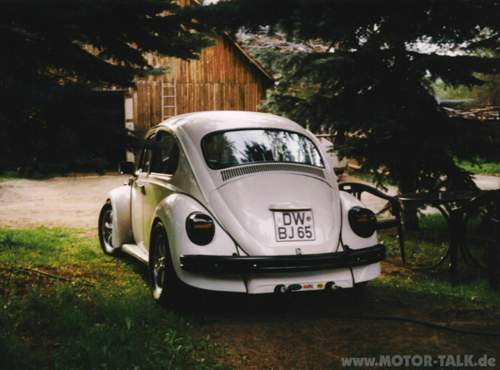

hab mal ein wenig im inet gesucht und da bin ich auf was anderes gestoßen. wenn ich mit meinen bj 98 nichts anfangen kann weil er zu neu ist, kann ich da nicht her gehen und ihn künstlich altern lassen indem ich nen älteres fahrgestell kaufe (bj zwischen 75 und 89) das schon die gleiche karosserie hat wie meiner und einfach meine neue mit motor draufsetzen? dann könnte ich ihn tieferlegen wie ich will und könnte den motor auf weber umrüsten?
ich weiß das ist irgendwie verrückt aber müsste doch gehen.
Ja, genau richtig.
Wenn ich es noch im Kopf habe: Vor 01.07.69 brauchst Du keinen AU.;) Nach 1965 wurde bei den Bodengruppen die neue Vorderachs-Konstruktion verwendet, die bei Dir auch drin ist. Technisch also fast identisch mit Deinem. Du müsstest also etwas genau aus diesem Zeitfenster nehmen. Da brauchtst Du aber nicht die ganze Bodengruppe... nur ein kleines Stückchen Blech, vom Rahmentunnel unter der Rücksitzbank.;););)
Zusammen mit Brief habe ich das hier auch schon im Angebot gesehen. Manchmal sind da Deine Tuning-Wünschsche bereits im Brief eingetragen. Begehrteste Bodengruppe ist die des VW Automatik, da bei der eine Schräglenker-Hinterachse verbaut ist. Diesen Umbau kannst Du dann bei Dir auch machen und dann mit Porsche-Teilen ergänzen. Das schießt den Weg frei, für Eintragungen über 100PS, bis 190km/h in Verbindung mit Porsche oder Kärcher Bremsanlage.
Die Karosserie bei Dir ist dieselbe. Wenn Du es perfekt machen willst, kannst Du ein Facelift passend zum Baujahr machen. Der Wagen vom User kurdt-cocaine ist zum Beispiel ein Mex. Der beeindruckt mich auch immer wieder.:p
Meiner ist ein (echter) 65er, mit neuerem Facelift. Bei meinem ist aber bei 100PS Schluss, wegen alter Vorderachse und Pendel-Hinterachse. Trotzdem einige Eintragungen bereits drin. Unter anderem "geänderter Original VW-Motor" Also jeder VW-Motor, Hauptsache, der ist geändert. :):D:) Beachte aber, dass Du bei Deinem Tuning auf erhebliche Kosten kommen wirst. Ein guter Neuwagen mit genau so viel PS ist unter Umständen einiges billiger.
Noch ein Tip: einen 1,6Liter Motor mit Webern und 60PS kann man von einem 2,3Liter mit dreimal soviel PS optisch eigentlich nicht unterscheiden.;)
Ganz wichtiger Hinweis noch: Entscheidend ist der im Brief eingetragene Tag der ersten Zulassung, also nicht das Baujahr, oder die Fahrgestell-Nummer, wodurch man auf das Baujahr rückschließen kann. Tag der ersten Zulassung ist Basisgrundlage für's Tuning. Alles andere ist Nebensache.
