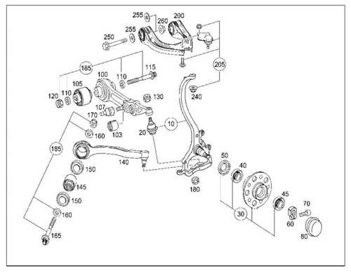

Mit meiner klappernden und "iiiqu-iiihqu" Geräusche produzierenden Vorderachse erteilt mir der bevorstehende TÜV sicherlich nicht seinen Segen. Daher ist gemäß der hier tollen Anleitungen eine Sanierung der Vorderachse geplant.
Meine Frage ist, wie der untere Querlenker bei einem Airmatic-Fahrwerk auszutauschen ist da dort das Luftfederbein verankert wurde? Muss man dort den Druck aus dem Speicher ablassen? Mittels SD? Oder gibt es nichts zu beachten?
Es geht dabei um das Bauteil 100 wie im Bild:
-10

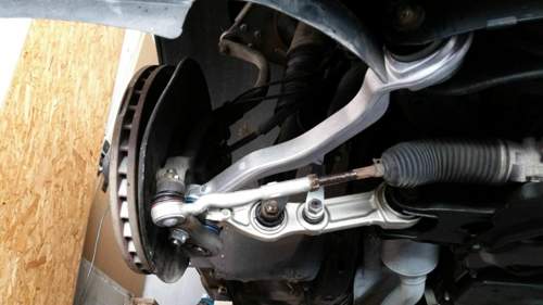

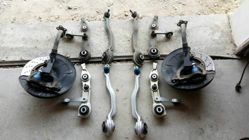

ich habe die komplette achse saniert
geht alles ohne das du da den druck ablassen muss
ich habe ein paar bilder eingestellt
hier mal was zu lesen
Wie skat000 sagt, Druck muss aus dem Federbein nicht abgelassen werden. Das fährt von selbst in den maximalen Anschlag wie beim Aufheben des Fahrzeugs.
Ich empfehle trotzdem nicht nur eine Strebe zu tauschen, sondern je nach Laufleistung über die komplette Überholung nachzudenken. Habe das letzten Sommer hinter mir - da waren tatsächlich noch die original Teile aus 2006 drin! Haben also 200.000km gehalten.
Als Ersatz habe ich mich für Lemförder bzw meyle-hd entschieden je nachdem was lieferbar war.
Fakt ist die Streben müssen in Nulllage festgeschraubt werden. Das heißt
Fahrwerk auf normal Stufe
Fahrzeug einrollen lassen und
Erst dann korrekt festziehen!

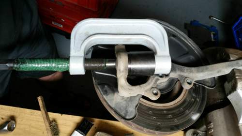

Hier ein paar kleine Bilder meiner Aktion.
Danke für die Info. So ähnlich ist das auch bei mir geplant. Nur kommen noch oberes Traggelenk, Spurstangen komplett, Bremsscheiben vorne dazu. Ersatzteile sind Lemförder, TRW, ATE.
Muss mich leider fürs Selberschrauben entscheiden, da der Freundliche, nur für den Austausch der Achsteile ohne Spurstangen 1.850 € aufrief. Für den Kurs mache ich es lieber selber und ich weiß es ist gut gemacht.
Meiner hat nun ~ 240.000 Km runter und bei der Laufleistung stehen halt gewisse Dinge an. Dann ist wieder Ruhe :-)

Falls den Traggelenk Ausdrücker jemand brauchen sollte: bitte PM an mich - wenn das ganze wieder 200.000 hält, werde ich ihn nicht mehr brauchen.
Hoffentlich ;)
Den Ausdrücker für die Traggelenke kann man nur gebrauchen wenn man keine 4 matic hat , da sind sonst die Antriebswellen im Weg. Sonst kann man da gut mit arbeiten, hab den gleichen.
Und nur einzelne Teile tauschen lohnt nicht, hab auch alles komplett gemacht . Bei der Gelegenheit auch gleich vorne mit H+R verstärkt und etwas tiefer. Seit fast 50.000 km läuft er 1A.
Unsere Ausdrücker kann man auch bei 4MATIC verwenden wenn der ganze Achsschenkel im Schraubstock hängt..
Wenn ohnehin alle streben neu kommen, muss sowieso alles gelöst werden - da kann man bequem an der Werkbank arbeiten ;)
