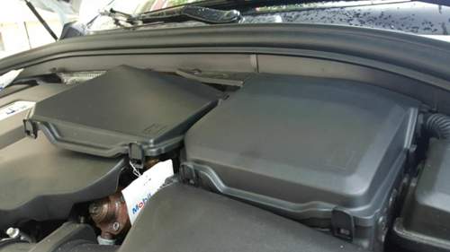

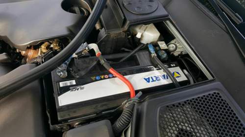

Ich habe für meinen V70 III eine neue Batterie, die aber mit 190mm etwas zu hoch ist.
Kann ich den vordern Teil des Batteriekasten-Deckels einfach weglassen, oder findet dann zu viel Regenwasser den Weg in den Kasten?
Bemängelt dann der Tüv den nicht mehr abgedeckten +-Pol?

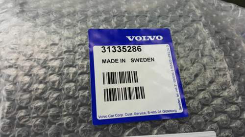

Mit Hilfe von Bauteilbemaßungen, konnte ich im Zuge meiner "Ermittlungen" feststellen, dass Volvo bis heute die selben Batteriekästen verbaut, jedoch ab MJ2012 zumindest beim XC60 190er Batterien! Und hierzu gibt es einen anderen Deckel. Diesen habe ich nun bestellt und siehe da: Alles super! XC60-Deckel im S80 passt exakt mit den höheren 190er Batterien. Damit können nun auch 100Ah/870A verbaut werden.
Teilenummer: 31335286; Kosten über Skandix ca. 35€.
Gruß - MedanoCC

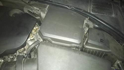

Ich habe auch eine neue Batterie und die ist leider auch etwas höher als die Originale.
Der Deckel liegt drauf, ist aber nicht eingerastet, weil die Clips nicht greifen. Verstehe das Problem jetzt nicht.

Den Spalt von ca. 1cm habe ich auch:
V70-d5-motorraum

Meine Akkus halten in der Regel 7-10 Jahre. Ich sehe da keine Probleme.
Das Problem hatte ich auch schon, hatte in der Bucht einen 110ah bestellt, die sollte laut Modellauswahl eigentlich passen - aber auch da ging die Batteriefachabdeckung nicht mehr drauf.
Hatte mir daraufhin eine neue vom V70III in der Bucht ersteigert, um diese passen umzubauen, bzw. einfach mit nem Flex-Dremel die Abdeckung im vorderen Teil auzufscheiden, so dass sie einrastet und die Abdeckung oben aufliegt und halt ein kleiner Spalt auf ist.

@MedanoCC schrieb am 30. März 2015 um 11:42:05 Uhr:
Kannst du mal ein Foto machen?
