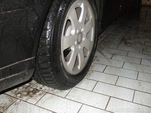

Hallo Leute, vor einigen Tagen habe ich meinen neuen (Jahreswagen) E200 NGT von einer Stuttgarter Niederlassung abgeholt. Das Fahrgefühl ist ein Traum. Am übernächsten Morgen fuhr meine Frau den Wagen (Nachttemperatur war bei -10 Grad) aus dem Carport, dabei waren die Vorderräder eingefroren und blockierten. Das Auto rutschte unlenkbar in Richtung Mauer. Wir waren entsetzt. Am Abend entfernte ich mit einem Stock restlichen Matschschnee und löste dieses Mal die Fußstellbremse.
Am nächsten Morgen geschah nocheinmal dasselbe Malheur. Meine Frau fuhr den Wagen mit dem Rückwärtsgang aus dem Carport, die Vorderräder rutschten erneut, ich musste dazwischen springen und konnte das Auto am Kotflügel von der nahenden Mauer wegdrücken. Wir sind schockiert und haben im Augenblick keine Erklärung. Bisher war unser VW T5 im Carport und hatte noch nie solche Anstalten gemacht. Liegt es am gekachelten Boden des Carports, der bei leicht festgeforenen Vorderrädern zu wenig Haftung aufweist , das wäre möglich, weil auf den Steinplatten vor dem Carport sich die blockierten Vorderräder lösten? Oder aber ist zwischen Vorderrad und Kotflügel wenig Platz, so dass sich viel Matschnee festsetzt und die Sache in kalten Nächten festfrieren kann? Ich kann doch nicht jeden Abend den Matschnee aus dem Kotflügel herauspulen. Oder neigen Vorderbremsen der E-Klasse leicht zum Festfrieren! Bitte gebt mir einen Tipp. Die morgendlichen Schockerlebnisse trüben die Freude an diesem schönen Wagen.

Also dass es einmal "knackt" beim Losfahren, das kenne ich. Passiert zB wenn man das warmgebremste Auto abstellt und der Wind Schnee in die Räder bläst. Der scheint zu schmelzen und sich in der "Kapillare" zwischen Belag und Scheibe zu sammeln.
Aber so festzufrieren, dass das Auto sich mit blockierenden Rädern in Bewegung setzt ... sehr seltsam!
Zumindest an der Stelle, wo das Auto stand, ist die Haftung zum Boden hoch und müsste zum "Losreißen" ausreichen.
Ich würde dringend mal den :) heimsuchen! Du hast ja Garantie! Normal ist das sicher nicht, Carport ist ja besser, als so manch anderes Auto untergebracht ist ...

es könnte schon sein, das der geflieste Boden in deinem Carport zu wenig Haftung bietet unter diesen ungünstigen Bedingungen. Sobald der Reibwert höher wird (Steinplatten vor dem Carport) lösen sich die Räder ja.
Frage ist jetzt, was die Räder blockiert. Zum einen könnten durchaus die Bremsbeläge festfrieren/ rosten, zum anderen kann gefrorener Schnee im Radhaus das Rad blockieren, beides eigentlich in gewissen maßen normal, wenn nicht der geringe Reibwert auf den Fliesen dazu kämme.
Die Reibung reicht halt nicht, das nötige losbrechmoment zu übertragen.
Überprüfe doch einmal, ob tatsächlich soviel Schnee im Radhaus ist, das er das Rad blockieren könnte.
Der Bremse könntest du "helfen" wenn du auch mal kräftiger bremst, gerade auf den letzten Metern vor zu hause. Das Wasser verdunstet u. festfrieren/ rosten wird erschwert.
Zusätzlich kannst du auch Gummimatten (alte Fußmatten) unter die V.-räder legen um das lösen zu erleichtern.

Bremsflüssigkeit und gefrorenes Wasser = Blockiergrund ist auch theoretisch Unsinn.
@ TE: WAS genau verursacht die Blockage der VR - Gefrorener Schneematsch Radgehäuse - Radoberfläche ?
und
Auto andersherum einstellen od. alten Teppich unterlegen ...?

Ich tippe mal darauf das irgend etwas mit der Vorderbremse nicht stimmt.Bei einem Gewicht auf der Vorderachse von ca 700 Kg solten sie sich schon lösen,egal welcher Untergrund.Wenn die Beläge festfrieren würden,würde sie bei jedem Losreissen beschädigt und dann müsste der TE das beim Bremsen bemerken.Davon schreibt er aber nichts.
Einfach mal woanders parken, und sehen ob es wieder auftritt.
Auch gut ist der Tip von may.hem (und dem gebe ich sooo ungern Recht) mit dem Teppich. Möglicherweise sind deine Platten wirklich so glatt, das dein Heckantrieb den Wagen aus der Garage zieht (im wahrsten Sinne des Wortes).
Einfach mal einen rauen nicht rutschenden Untergrund schaffen, und dann berichten.
