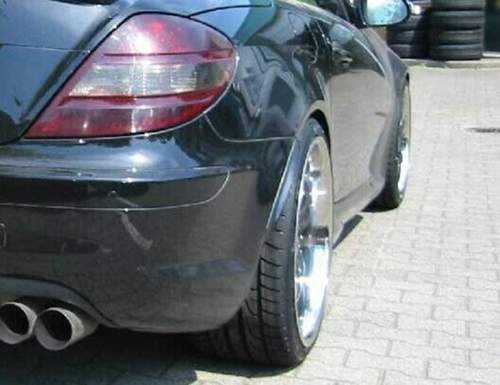

Meine Frau fährt auf Ihrem SLK 255er auf einer 10er Felge an der HA.
Ich bin bereits mit einem anderen Wagen und werde auch mit meinem neuen A5 wieder
einen 265er auf einer 10,5er Felge fahren - auch das ist alles andere als übertrieben und
beide Kombis sehen nicht annähernd (!) so derbe gezogen aus wie auf den Bildern hier.

das ist ein 255er auf 10er Felge.....
Slk-ha
