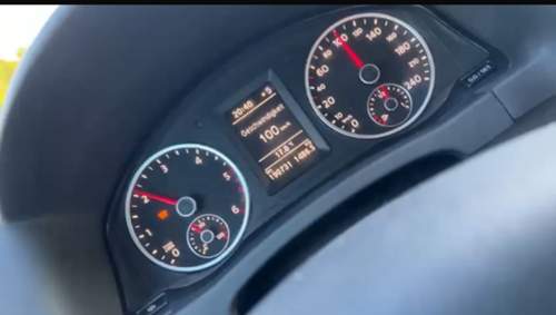

vorglühlampe blinkt motorstörung bitte werkstatt ..das wahr bei mir . ich habe angst .. nach ca 1 km fahrt verschwand das alles .jetz alles in ordnung .kann mir jemand sagen was das wahr.. soll ich felerspeicher auslesen ??

Könnte sich um einen Defekt am Bremslichtschalter handeln, der Fehlerspeicher könnte trotzdem leer sein. :rolleyes:
Wenn die Kontrollleuchte wieder blinkt dann würde ich den MWB auslesen (lassen) und wahrscheinlich anschließend den Bremslichtschalter tauschen...je nach Meldung (siehe Anhang).

Hallo leute bei mir heute schon wieder so was passiert .. ich habe sofort angehalten .. bremslicht kontroliert wahr keine licht da .. dann nach ca 5 min wahr alles in ordnung..
mfg
Daher mein Tip: Bremslichtschalter erneuern, kostet um die 10€ wenn ich mich recht erinnere. ;)

Die Kontrollleuchte im KI verschwindet normalerweise mit dem Tausch des Bremslichtschalters. Im Fehlerspeicher wird der Fehlercode (wenn überhaupt vorhanden) festgehalten. Den zu leeren ist kein "muß".
Hast du schon kontrolliert, ob es eventuell an der Einstellung des Schalters liegt? Vielleicht ist die Verschraubung offen.

Schalter kann man nicht einstellen habe ich schon kontroliert .. Das wegen neuen kaufen .Habe ich schön kostet ca.9,30 bei VW. Bis jetz Lauft die Karre wieder)))

der Bremslichtschalter sitzt direkt unter der Fussraumverkleidung und schaltet am Bremspedal. Du kannst den Schalter selbst tauschen...es gibt natürlich immer ein paar Regeln, z.B.:
- Der Ausbau des Bremslichtschalters darf nur bei gedrücktem Stößel (nicht betätigtem Bremspedal) erfolgen, sonst wird die Verriegelung des Bremslichtschalters beschädigt.
- Um ausreichenden Festsitz zu gewährleisten, darf der Bremslichtschalter nur einmal montiert werden.

meiner kommt ganz frisch aus der Wekstatt, nachdem 1 Woche am Auto herumgedoktert wurde :eek:
Der gute Mann wollte mir ein neues Stuergerät aufschwatzen nachdem es an Bremsschalter nicht lag.
Nachdem ich aber ein bisschen Druck gemacht haben und meinte dies könne es nicht sein, war es Plötzlich der Kabelbaum in der Kofferraumklappe der gequetscht war und die Kabel im inneren etwas in Mitleidenschaft gezogen hatte.
Kabelbaum neur rein + 4 Arbeitstunden un ich war mit 389 Euro am start.... Grrrrrrrrrrrr.
