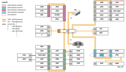

Hallo
Ich habe einen B7 4Motion.
Als ich heute losfahren wollte, meldete sich das MFA+ , das das Reifendruckkontrollsystem zZ nicht zur Verfügung steht.
Ein paar Kilometer weiter fing das Vorglühwendel an zu blinken.
Dann sagte mir das MFA+ noch Fehler im Start/Stop System.
Etwas später meinte das MFA noch , das das ACC nicht mehr zur Verfügung steht.
Ich habe zu Hause mal einen Scan gemacht und er zeigt folgende Fehler an:

Navigation und Radio kann man wahrscheinlich ausser acht lassen.
Aber der Rest macht mir schon Sorgen.
Edit: Könnte diese Ansammlung von Fehlermeldungen auch eine Folge vor zu niedriger Batteriespannung kommen ?
Des Rätsels Lösung: ABS-Sensor-Ring hinten links war defekt (warum auch immer, hab ihn nicht nicht gesehen, schätze Korossion). Radlager mit Ring gewechselt - alles funktioniert wieder, von Reifendruckkontrolle bis zur Kamera... der alte Sensor tut immer noch seinen Dienst.

Nach löschen der Fehler, war das blinken der Vorglühlampe weg.
Ich bin nicht gefahren, aber nach Motorstart kam gleich wieder die Meldung, das das Reifendruckkontrollsystem zZ nicht zur Verfügung steht.
Ich habe übrigens nur das "kleine" Kontrollsystem, was über die ABS-Sensoren prüft, glaube ich.
Wie soll ich weiter vorgehen ?
Die letzten Fehlermeldungen sehe ich immer wenn man ACC nachrüstet nach Änderung der Codierung. Die sollten nach Busruhe weg sein. Auto abschließen, 5min warten, dann wieder VCDS ran und löschen.
Wer keine Zeit hat, kurz Batterie ab
Warum diese Fehlermeldungen aber überhaupt kamen, kann ich auch nur raten. Eine Änderung bzw. Umbau hat ja nicht stattgefunden. Vielleicht konnten die Steuergeräte eine Zeit lang gar nicht miteinander reden.
Alle Systeme sind in dem Wagen am Werk eingebaut.
Ich überlege jetzt, ob ich dem Wagen eine neue Batterie spendiere. Das das Acc nicht funktioniert, das hatte ich im Winter ab und zu mal. Es war dann aber immer gleich wieder weg.
Diese Meldung das das Reifendruck Kontrollsystem zur Zeit nicht funktioniert, das hatte ich noch nie. Die Reifenanzeige blinkt dann auch eine Weile und bleibt dann Gelb stehen.
Wenn ich die Batterie wechsel oder mal für 5 Minuten abklemme, muss ich dann irgendwas beachten?
Lernen sich die Systeme von selbst wieder an ?
Und muss ich bei einer neuen Batterie irgendwas per vcds eintragen ?
Bei neuer Batterie soll man die neue Seriennummer, die Kapazität in Ah und den Hersteller im Stg 61 eintragen aber manchmal steht keine drauf. Aber sonst kann man nichts einstellen. Habe keinen Unterschied bemerkt wenn man es nicht macht.
nach Batterie ab muss man höchstens mal die Fensterheber neu anlernen. Vielleicht nochmal alle Fehler löschen. Sonst sollten alle Lernwerte bleiben
Ich habe eine neue Batterie bestellt, die Heute noch per Express bei meinem Händler ankommt.
Kann ich Probleme mit dem RNS510 bekommen ? Läuft das danach auch wieder ?
radio macht keine Probleme. Es merkt sich den Tacho
Nach Einbau der 70Ah Batterie hat sich leider nichts verändert.
Es kommt sofort die Störungsmeldung wegen der Reifenkontrolle. Dann irgendwann blinkt die Vorglühlampe.
Der Front Assist lässt sich auch nicht aktivieren.
Es fährt sich schon komisch wenn diese Systeme plötzlich fehlen. Insbesondere der Front Assist, der ja auch das Bremsen unterstützt fehlt mir
Ich werde heute noch die neue Batterie per vcds eintragen und muss ich wohl Dienstag in die Werkstatt , wenn nicht noch jemand einen guten Tip für mich hat.
Ach ja, ich musste übrigens nichts neu anlernen oder so. Alles lief sofort. Auch Radio usw...
ob 68 70 oder 72 Ah ist nicht so kritisch. Hauptsache die passt rein.
Klingt erstmal nach ABS oder mit ABS im Zusammenhang. Darüber läuft ja die Reifendruck Geschichte wenn keine Drucksensoren in den Reifen sind.
Welche Fehler sind denn jetzt noch da laut VCDS? Ich hoffe es wurde alles gelöscht nach Batterie Tausch. Das was noch drin steht dann wäre anzuschauen. vollständiger VCDS Scan bitte.
Ich habe die Fehler nach dem Einbau der neuen Batterie gelöscht.
Ich habe die neue Batterie auch eingetragen.
Ich habe dann noch einen Scan durchgeführt.
Es kamen dann wieder dieselben Fehler. Seltsamerweise, kam einmal , nachdem ich die Batterie eingetragen habe, ein Fehlerfreier Scan. Aber sobald ich dann gestartet habe kam sofort wieder die Meldung : "Die Reifenkontrolle steht zZ nicht zur Verfügung". Die anderen Fehler kommen dann sobald man losfährt.

1 Fehler gefunden:
01325 - Steuergerät für Reifendrucküberwachung (J502)
004 - kein Signal/Kommunikation
Umgebungsbedingungen:
Fehlerstatus: 01100100
Fehlerpriorität: 3
Fehlerhäufigkeit: 2
Verlernzähler: 246
Kilometerstand: 114554 km
Zeitangabe: 0
Datum: 2019.04.22
Zeit: 11:32:21
Geschwindigkeit: 0.0 km/h
Hex Wert: 0x0000
Binärwert: 00000000 00000000
Spannung: 14.00 V
Binärwert: 00011111
Anzahl: 191
Hex Wert: 0x0000

1 Fehler gefunden:
01319 - Steuergerät für Abstandsregelung (J428)
013 - bitte Fehlerspeicher auslesen - Sporadisch
Fehlerstatus: 00101101
Fehlerpriorität: 6
Fehlerhäufigkeit: 1
Verlernzähler: 31
Zeitangabe: 0
Datum: 2019.04.22
Zeit: 11:30:59
Binärwert: 00000000 00000001

Ich habe noch folgendes im Netz gefunden: Klick
Ich weiss nicht, ob mir das weiterhilft. So ganz steige ich da auch nicht durch. Das genannte Steuergerät unterscheidet sich auch ein wenig von meinem.
Könnte irgendein Raddrehzahlsensor defekt sein? Das wäre allerdings nur plausibel wenn auch die ASR-Lampe leuchtet.
