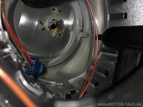

Seid einiger Zeit hatte ich im KI den Hinweis "Parklicht links defekt" und hab im Rahmen des routinemäßigen Wartungsdienstes im Oktober das dem Meister gemeldet mit der Bitte das Lämpchen zu ersetzen. Wurde laut Rechnung auch gemacht und Parklicht war wieder i.O.
Nun musste ich am Donnerstag feststellen dass das Parklicht rechtsseitig keine Funktion mehr hatte, allerdings ohne hinterlegte Meldung im KI.
Am Freitag dann in die Werkstatt und den Meister gebeten das mal anzusehen. Er hat dann den Deckel Motorseitig geöffnet und festgestellt dass das Lämpchen zwar brennt (daher keine Meldung im KI) aber aus der Fassung gefallen ist und am Boden der Leuchteinheit liegt.
Er hat dann mit erheblichen Zeitaufwand (kleine Händchen sind hier unbedingt notwendig) das Lämpchen wieder so platziert dass Dieses wieder nach vorne sein Licht abgab.
Bin dann heimgefahren und mußte feststellen dass bis Zuhause das Lämpchen wieder aus der Fassung gefallen war.

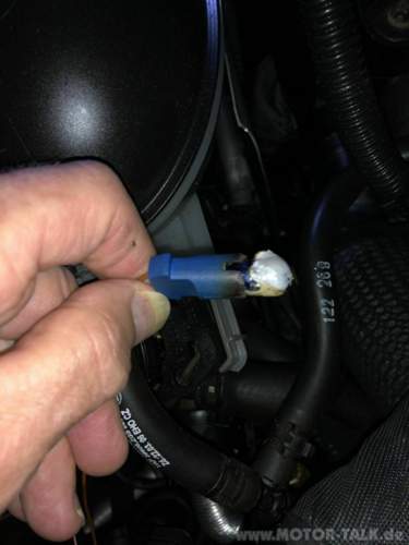

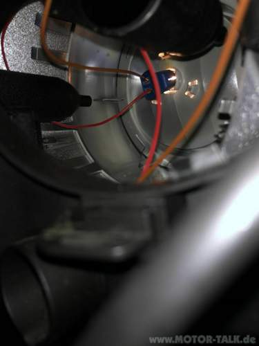

So, nun hab ich selbst mal die Deckel geöffnet mit folgenden Ergebnis:
Rechts: Lämpchen liegt am Boden und ist "plastikummantelt", Lampenfassung ist komplett weggeschmort!
Links: Lämpchen ist zwar noch am Platz aber Fassung ist in Großteilen weggeschmort und liegt im Gehäuse!
Bilder hab ich beigefügt.
Frage: Hatte schon mal jemand von Euch dieses Phänomen??
In Konsequenz heißt das zwei neue Leuchteinheiten mit je ca. 1100€ Materialkosten plus Einbau!!
Und das ganze verursacht von zwei Lämpchen mit gerade mal jeweils 5 Watt!!
Ich wünsch Euch allen eine besinnliche Vorweihnachtszeit.
Gruß Werner.
Linkes Birchen in der Restfassung
Rechtes Birnchen
Rechte Lampenfassung

Das Ganze ist ein Witz, solche Glassockel-Verschlüsse mit Pseudo-Bajonettverschluß wurden früher in Geldspielautomaten verwendet, oder in den Anzeigedisplays von E-Darts. Allerdings entweder in 12 V / 1W oder 24 W / 2 W Ausführung. Ein Hersteller hat eine zeit lang die Dinger in 6 V / 2 W Ausführung verwendet - mit dem Erfolg das die Fassungen nach 4 Jahren ausgeglüht waren und für viel Spaß gesorgt haben, u.a. gekillte Netzteile.
Derartige "Federkontakte" mit geringem Querschnitt sind nur für sehr geringe Ströme geeignet, da die Übergangswiderstände recht hoch sind. Treffen da Stahlstifte der Leuchtmittel auf Kupfer-/ Tombak-Kontakte, hat man ferner ein galvanisches Element - Kondensfeuchte tut das ihre, der Kupferanteil oxidiert, die Übergangswiderstände steigen, damit die Verlustleistung direkt am Lampensockel und damit direkt die Temperatur ( Verlustleistung wird in Wärme umgesetzt). Es muß nicht einmal das Leuchtmittel selbst zu heiß werden.

das ist ja echt übel und ich kann mir nur schwer vorstellen, dass ein 5W Parklicht soviel Hitze erzeugt, um den Plastikbody der Leuchteinheit zu zerstören. Falls doch, wäre dies für mich ein Indiz, die Lampenfassung hat - aus welchem Grund auch immer - nicht richtig in der Halterung gesessen, sodass die Birne an das Plastikmaterial kommt und es wegschmelzen kann. Wenn dann aber in einer Fachwerkstatt vom Meister das Leuchtmittel getauscht/erneuert und/oder nicht richtig in der Leuchteinheit befestig wird, ggf. sogar das verschmorte Plastik in Kauf bzw. nicht wahr-/genommen wird, würde ich mir ernsthaft über Schadenersatz Gedanken machen. Sollte dies öfter passieren, so wie "glkamg" schreibt, bei den Preisen auf jeden Fall mal nach einer Kulanzregelung fragen. Ich fahre einen 320er, Bj. 2008, mit ILS, bei mir ist das noch nicht vorgekommen...hoffentlich. :D

Wenn die Scheinwerfer vor dem Birnentausch schon diesbezüglich verschmort waren, hätte es der Monteur gesehen und spätestens bei der Fahrzeugübergabe müsste der Meister dich auf diesen Zustand aufmerksam gemacht haben, zur eigenen finanziellen Absicherung.
Hat er das nicht, muss davon ausgegangen werden, das die Lampenfassung in dieser Werkstatt nicht richtig eingeclipst wurde, somit müssen die auch die Folgekosten tragen.
Aus Fehlern lernt man, das gilt auch für Werkstätten. ;)
Sehe ich ähnlich. Außerdem ist es augenscheinlich ein Konstruktionsfehler, denn eine 5 W Birne an 12 V ist ein Witz, was thermische Belastung betrifft. Und die gezeigte Fassung ( Glassockel-Steckfassung ) ist bestenfalls für 2 W geeignet, und das sowas bei MB verarbeitet wird ist einfach ein schlechter Witz, großer Unfug und fahrlässig.
Ich würde bei MB einen Antrag auf 100% Sonderkulanz stellen mit dem Hinweis, das man das Fahrzeug einem unabhängigen SV übergeben wird und die Kosten zusätzlich an MB übergeben wird, sollte dein Antrag nicht binnen Frist ( 14 WT ) zugestimmt worden sein.

Dann im kalten Zustand mit eingeschaltetem Licht vor einer weissen Wand--die Lampen dürfen nicht vibrieren!
