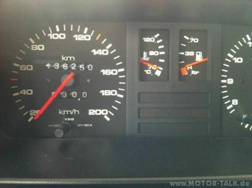

Einen Audi 80 Typ 81 B2 mit dem kleinen 1.3 60PS Motor und ca. 136.000KM.

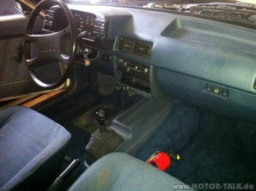

Hat keinerlei Extra's (keine Servo, kein ABS, kein rechter Spiegel, kein Radio etc.) :eek::eek::eek:

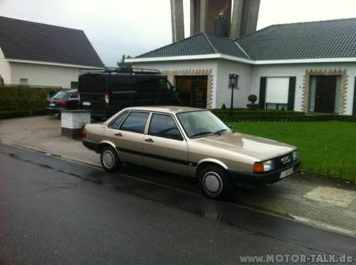

Ansonsten schönes Auto. Ist die Farbkombination so original? Gold mit blau? Ist ja fast so gewagt wie meiner, dunkelrot mit blau. Bei meinem ist es aber nachgerüstet, weil die original-Innenausstattung laut Vorbesitzer noch schlechter war als die Blaue.
Themenstarteram 16. Oktober 2013 um 20:31
Original geschrieben von VolkerIZ
Bei meinem wars auch das Relais, ich hatte nur noch 1. und 2. Stufe, kein Intervall und kein Aus. Abschalten ging nur noch mit ganz nach unten drücken und Enteiserspray zwischen Wischerschalter und Armaturenbrett klemmen. Also bevor Du Dir jetzt einen neuen Schalter bestellst, der dann noch mit Transportschaden ankommt und 2 Std. lang an der Elektrik rumbastelst, tausch erstmal das Relais. Muss ja nicht jeder die selben Dummheiten machen wie ich.
ja die Farbe von aussen sowie innen ist in der Tat gewagt, aber wirklich Original.
Das Relais sitz glaube ich unterm Lenkrad denke ich? Werde ich mir am WE anschauen. Er steht weiterhin werktags in der Garage :-)
Nö, das Relais sitzt im Motorraum. Ziemlich weit hinten links unter einer Abdeckung. Kann man übrigens auch ohne zusätzlichen Aufwand gegen ein programmierbares austauschen, dann hat man eine regelbare Intervallgeschwindigkeit. Find ich ganz praktisch.
auch von mir Glückwunsch zum Erwerb.
Die Lackierung nennt sich -laut Prospekt vom Januar 1986- "Kalaharibeige Metallic". Die Innenraumfarbe ist "Marine". Und tatsächlich gab es das Armaturenbrett auch in der Farbe Marine, neben Brasil und Graphit. Du könntest ja im Prinzip ein Originalradio nachrüsten. Dann wäre der Wagen allerdings nicht mehr im originalen Auslieferungszustand. Daß der Audi keinerlei Extras hat, ist schade. Ich zitiere mal aus dem Prospekt diesbezüglich:

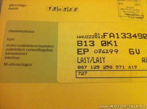

Lohnt es sich eigentlich bei AUDI nachzufragen, was damals alles bestellt wurde? Oder haben die es damals noch nicht im system aufgezeichnet? Also wenn ich die Fahrgestell-Nr. durchgebe meine ich.
Moin,
Schau mal im kofferraum am heckblech - da ist ein Datenaufkleber, auf dem das alles draufsteht. Kann man aber entschlüsseln.
Selbiger aufkleber sollte sich im serviceheft wiederfinden.
Themenstarteram 18. Oktober 2013 um 20:03
Original geschrieben von Hacki81
Moin,
Habe es als Foto beigefuegt...
Audi80-chassis
Audi hats auf Micro fiches hinterlegt.. ich weiß auch wer die Daten hat und könnte versuchen, dass derjenige die DAten für dich ausliest... :)

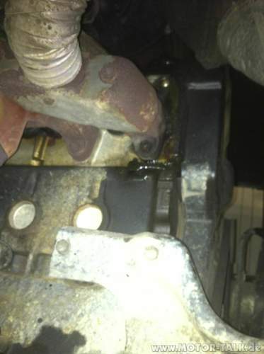

Habe heute den Wagen ein bisschen unter die Lupe genommen, und dabei einen Oel Verlusszt festgestellt. Er stand 2 Stunden und habe ca. 2 Tropfen auf dem Boden gehabt.
Hinter dem Zahnriemenkasten läft scheinbar ein bisschen Oel heraus..
