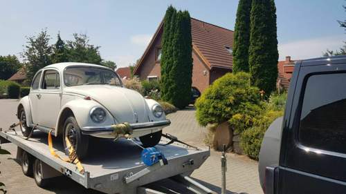

Die Ankunft

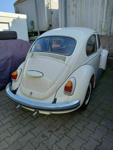

Rüdiger von hinten

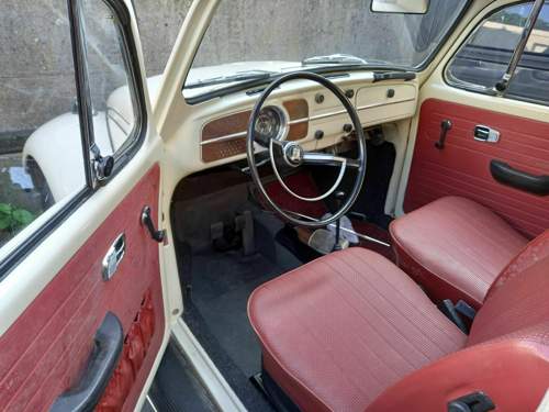

Innenraum

Die fehlenden Streben im Lüftungsgitter sind vielleicht einem Ski- oder Kofferträger zum Opfer gefallen. Vielleicht ging dieser nicht mehr ab oder wurde zu fest abgeknallt. Den Schaden habe ich schon mal gesehen.
Was mir spontan auffällt ist das gewölbte Abschlußblech. Dies kam erst beim 1303 und späteren importierten 1200ern. Weiß ich aber gerade nicht so genau wann und wo die verbaut wurden. Ich meine für einen Kat, kamen aber auch so ab Werk zum Einsatz. In jedem Falle erst mitte der 70iger Jahre.
Vielleicht war es bei der Resto einfach da, wurde falsch bestellt, vielleicht war es bei VW das übliche Standart- Ersatzteil zu der Zeit oder man wollte etwas Platz schaffen für... ich weiß nicht was.

Der Hinweis auf das Abschlussblech ist interessant, ist mir aufgrund fehlender Kenntnis nicht aufgefallen.
Hatten die importierten 1200er das gewölbte Blech gerade wieder nicht?
Das kam ab Modell '75, weil ab da der AJ-Motor produziert wurde und mehr Platz für die Abgasanlage benötigte. Die Vergasermotoren bekamen das Blech dann auch, nur die Endrohraussparungen waren an anderer Stelle. Das gewölbte Blech war halt sicherlich günstiger in der Produktion weil simpler als das gerade Blech.

Bei dem Bild auf der Pritsche: vermeide lieber die Befestigung an der Stoßstange. Der Wagen federt beim Transport und dann kommen da immer große Kräfte rein. Habe mir beim Heck mit ähnlicher Befestigung die Endspitzen lädiert.

Habe Rüdiger an den Felgen befestigt, an der Stoßstange war nur dass Seil der Handwinde dran.
Zum Ziehen auf den Trailer naahm ich die Achse. Stoßstange wäre sicherlich nicht gut gewesen.
