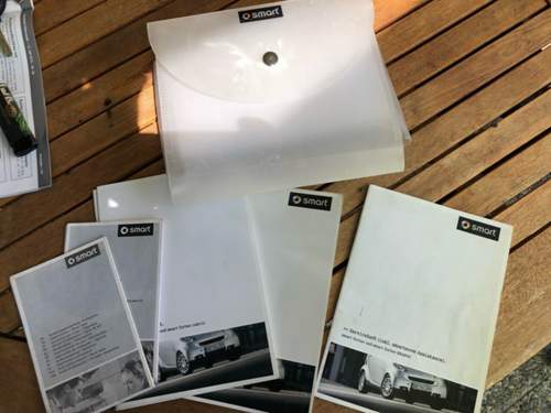

So, habe „den Kleinen“ heute abgeholt.
Was mir letztes Mal schon aufgefallen, ich aber vergessen zu erwähnen, hatte... die Bordmappe fehlt.
Betriebsanleitung, Radiocode?, Checkheft... nicht da.
Das Fahrzeug hat der Händler von einem Autohaus gekauft dass dieses Fahrzeug inzahlung genommen hat.
Mein Verkäufer versucht nun nach der Bordmappe zu forschen.

Meine Frau hat heute die Bordmappe gefunden. In dem Fach im Heckdeckel.
Wusste nicht dass da nen Fach ist :D
Zuletzt wurden wohl Ölpumpe mit Steuergehäuse ersetzt.
Leider sind keine weiteren Rechnungen vorhanden.
Wie ich sehe wird Ventilspiel nicht im Checkheft aufgeführt.
Sonst ist er regelmäßig beim Kundendienst gewesen.
Werde den Händler über meinen Fund informieren.
Er geht in ein paar Wochen also nochmal in die Werke, eine große Wartung machen lassen. Die steht nämlich an.
