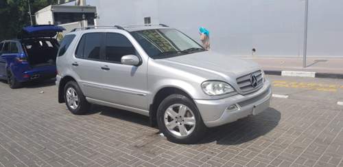

Moin!
Ich habe mir Anfang des Jahres einen ML 270 CDI Bj: 2005 aus 2 Hand mit 248tkm gekauft. Karosse ist nahezu rostfrei. Der Vorbesitzer hatte ihn als Vorführwagen vom Mercedes Autohaus erworben und wurde bis zu letzt auch dort Scheckheft gepflegt. Hat sogar Scheibenwischer von MB^^
Klingt gut oder?!
Was aber so ein Scheckheft über einen Wagen in Wirklichkeit aussagen kann, sieht man ganz gut an meiner Rep.Liste die man auch als "Prozess der Wiedergeburt" bezeichnen könnte.
Ich hatte noch nie einen Mercedes mit solch einem Wartungsstau. Aber der ML hat was. Und ist unglaublich flexibel einsetzbar. Deshalb gebe ich ihm was er braucht.
Folgende Punkte sind bis jetzt von mir erledigt:
Getriebespülung - Platine inkl. Stopfen getauscht
Glühkerzen erneuert
Injektoren neu eingedichtet und einen ersetzt
Handbremse repariert
Handbremshebel repariert
Relais Handbremse erneuert
Bremsschläuche erneuert
Sitzbelegungsmatte erneuert
Hintere Türen gangbar gemacht (Schlossproblem)
Frische Sommereifen 255/60R17 inkl. Felgen überarbeitet
Spur eingestellt
Aschenbecherbeleuchtung getauscht
Ölwechsel gemacht
Sämtliche Filter getauscht
Ventildeckel repariert
Hintere Federn erneuert (Eine war gebrochen)
Traggelenke vorn erneuert
Low Range gangbar gemacht
Neue Winterreifen 255/60R17
Spurverbreiterung hinten 30mm H&R
Heck und Haubendämpfer neu
Abblend und Fernlicht neu
TÜV Neu
Wischwasserpumpen neu
Gummi Matten neu
Was steht noch an?
Ein Stehbolzen vom Krümmer ist weg. Trallalala
Das macht sich durch ein kurzes Pfeifen beim Beschleunigen bemerkbar. Ausserdem riecht es manchmal kurz nach Abgase.
Krümmer wird plangeschliffen, Stehbolzen ersetzt, Turbo/Kat Dichtungen erneuert und
weil man schon da ist, Motor+Getriebelager neu.
Kardanwellen prüfen, weil ich glaube das hier die Ursache für ein Brummen und Vibrieren zu finden ist.
Antriebswellen schließe ich aus weil sie keinerlei defekte Anzeichen wie Knarzen oder so was haben.
Dann sollte alles erstmal Benz sein.
Die To Do Liste für nächstes Jahr schreibe ich dann Weihnachten...
Beste Grüße aus dem Bayerischen Wald
nahe Tschechien -wo man Diesel 30-40 Cent pro Liter günstiger als in Absurdistan tankt.

So sieht mein ML270 FE mittlerweile aus.
Nächsten Monat oder spätestens Anfang '23 muss er wieder durch den TÜV . Ist gerade abgelaufen .
N bißchen wird es noch herausgezogen um gleich 'ne '23er Plakette zu bekommen .
Bis dahin muss ich mir noch ein neues Typenschild für die Anhängerkupplung besorgen oder anfertigen lassen das fehlt .
Ansonsten steht er noch recht ordentlich da und sollte eigentlich durchkommen .
Bullenfänger muss aber für die Abnahme vorübergehend ab .
Hat zwar Papiere ist aber nicht mehr eintragungsfähig . ;)

Moin,
bist Du dir mit der 275er Bereifung sicher? Denn meiner hat auch "nur" die 255/60R17 drauf.
Wenn man wuesste welche Felgengroesse die "Final Edition" hat, dann koennte man sagen ob da auch die 275/55R17 drauf passen wuerden (siehe Anhang).
Auf dem Photo vom TE sieht man das die beiden Blenden neben der Heckscheibe glaenzend doch stimmiger sind als meine, die ich matt lackieren lassen habe; aber jetzt lasse ich es einfach so.
Waere toll wenn jemand etwas zur Felgengroesse der "Final Edition" sagen koennte, ansonsten muesste ich heute mal ein Rad abmontieren lassen.
Im Anhang schicke ich auch mal die Liste der Ausstattung zur "Final Edition" da kann man sehen was es obenrauf gab.
Bei meinem sind allerdings 2 Sachen anders, bzw. nicht vorhanden.
Als Holz hat meiner Wurzelholz, und....welch eine Ueberraschung....keine Sitzheizung
:D
LG Werner

Fast vergesssen....wollte ich schon lange mal fragen....ich habe festgestellt, das die "Park" Funktion vom rechten Aussenspiegel bei mir nicht funktioniert.
Musste man das als Extra ordern, oder geht die Funktion bei mir einfach nicht?
Ich meine das Schwenken des Aussenspiegels beim Einlegen des Rueckwaertsganges nach unten, sodass man den Bordstein sehen kann.
LG
Man könnte durchaus 275er montieren
LGIch glaube das diese Funktion beim rechten Seitenspiegel nur geht wenn du Sitze mit Memory hast. Damit wird die Sitzposition und die Positionen der Spiegel gespeichert. Ebenso kannst du im eingelegten Rückwärtsgang den rechten Spiegel einstellen und den dann speichern.

Das sollte auch im Handbuch stehen, aber für diese Park-Funktion muss der Knopf für die Verstellung des rechten Spiegels gedrückt sein.
Moin Jungs,
das mit dem Aussenspiegel ist geklaert, danke; es geht nur in Verbindung mit den Memory Sitzen.
Sitzheizung in den Emiraten.....naja, eher weniger :D
