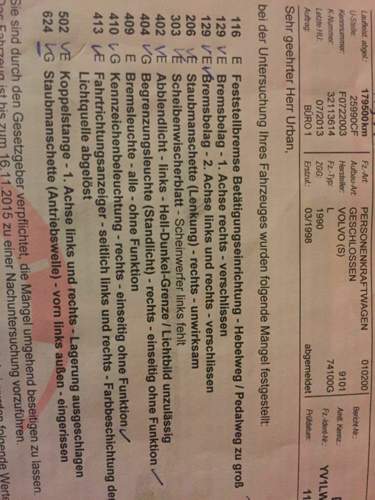

Leider hat der Vorbesitzer den Wagen extrem vernachlässigt, der anhängende TÜV Bericht spricht Bände.
Der Satz "Korrosion/Anrostungen am Unterboden, Rahmen und Anbauteilen" macht mir etwas Angst.

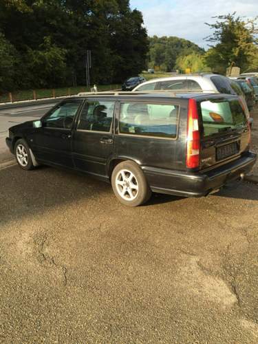

Anbei noch ein Foto, morgen bei Sonne folgen mehr.

2 Jahre TÜV hat er zum Glück, der Verkäufer hat alle Mängel beseitigen lassen.

Moin Peter auch aus dem (nicht ganz so hohem) Norden !
So schrecklich liest sich der HU-Bericht doch eigentlich nicht.
Bei der Instandsetzung der Bremse würde ich ggf. noch dazu raten, neben den Belägen zumindestens vorne (und enn schon dann auch gleich hinten) die Scheiben mit neu zu machen. Kostet zwar nen paar Kröten extra, aber wenn man eh schon das meiste ausseinanderhat .... dann hast du erst mal ne Weile Ruhe und Sicherheit diesbezüglich.
Achs und Lenkmanschette - gut, auch nichts aussergewehnliches.
Blinkerbirnchen tauschen ist auch keine Kunst, das bekommst du sicher selbst hin. Mach gleich alle - auch die beiden Seitenblinker.
Dito Wischerblatt am SW.
Aber: Beide Bremslichter ohne Funktion ? Das beide Glühobstler gleichzeitig hin kann passieren - ist aber unwahrscheinlich. Tausch auf jeden Fall beide Dirnen einfach aus.
Wenn immer noch keine Erleuchtung, wirds den Bremsdruckschalter zerlegt haben. Der ist m..n schon recht teuer.
Dafür gibts aber E-Teil-Gebraucht-Spezies hier .... :D
OOPS - überschnitten. Dann hat sich ja das meiste schon erledigt ?!

Ja, die ganzen Dinger sind gemacht. Nun muss erstmal der Zahnriemen von 2008 raus - dem traue ich nicht
