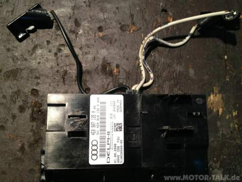

Tja wäre auch zu schön gewesen...
war eben mit dem Wagen noch kurz unterwegs und wollte das Dach ankippen... NIX!
Paarmal versucht... dann angehalten, Kurbel rausgeholt ins Fond und gekurbelt... dachte dann gehts wieder... habs in Kippposition gekurbelt... Dabei fiel mir auf das man vom Dach im Fond auch die Rollos bedienen kann und nicht nur von den e.Fh. Schaltern... drücke wie wild... NIX! Zündung an, Motor an ... NIX
Vorne auf die Schalter gedrückt... klappt... HINTEN die Fensterheberschalter gedrückt ... klappt auch!
Dabei fiel mir auf ich habe auch obenrum keinerlei Beleuchtung... UND keine Ambientebeleuchtung mehr :(
Also wieder nach vorn ins MMI und siehe da... Da wo ich eig mein Ambientelicht einstellen kann ist "Ambientelicht" grau hinterlegt und somit nicht anwählbar :(
Hab mal links vorn (Armaturenbrett) nach Sicherungen für Innenbeleuchtung gesucht ... NIX :confused:
Fazit:
Zur Zeit
Keine Innenbeleuchtung
Keine Schiebedach Funktion
Keine Ambiente Beleuchtung weder vorn noch hinten (City Modus eingestellt)
Also wohl morgen mal bei Audi vorbeischauen ?!
Oder weiss jemand Rat?
Gruss aus Hannover
Man hört öfter, daß sich das Dachmodul "aufhängt". Such mal nach der Sicherung, evtl. auf der rechten Seite.
Sicherungen findest du auf der linken und rechten Seite des Amarturenbrettes.
Wenn da nichts bei ist für das Dachmodul könnte man nochmal im Kofferraum gucken auf der rechten und linken Seite bei Batterie und Laufwerk...würd mich aber wundern wenn die im Kofferraum ist.
Wenn dann immernoch nichts passendes zu finden ist einfach mal die Batterie für ein paar Minuten abklemmen ;)
Batterie abklemmen, eine Rauchen, wieder abklemmen dann müsste es wieder alles gehen ;)

Und dann ist die gesamte Innenbeleuchtung tot?
Also gestern war ich noch 2 Std unterwegs und PLÖTZLICH während der Fahrt ... BLING ... Ambientebeleuchtung wieder an und Dach geht auch wieder :)
Also wohl ein Wackelkontakt irgendwo?!

Hmm ist da vll mal wasser in das Dachmodul gelaufen?
Hatte ich vor kurzem auch erst, zum glück ohne bleibende Schäden. Aber wärend das Modul wohl noch feucht war hat es ähnlich rumgezickt.
Prüf mal mit einer giskanne voll Wasser ob die Abläufe im Schiebedach frei sind....nur eine empfehlung als vorsichtsmasnahme
Gute Idee... mache ich
Aber als ich gekurbelt habe hatte ich ja die Dachverkleidung ab und da war nichts auffalend (feucht) zudem habe ich einen Cremefarbenen Alcantarahimmel ... da würde man feuchtigkeit sicher auch bemerken ;)
Aber die Abläufe checke ich trotzdem mal
