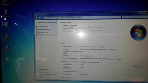

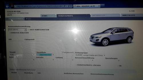

Wegen der Batterie, lass die wechseln. Die ist am Ende. Wegen OBD2 - besser als Volvo Vida findest du nicht.
Kannst auf jedes Steuergerät zugreifen, ohne einsrenkungen.Habe selbst damit PDF freigebrand ,und nach dem wechseln wieder auf null gesetzt. Verkaufe meins,da mein Auto von 2016 ist.
Verkaufe mein Volvo vida Dice 2014D.Einzeln, oder ink.Laptop 17Zoll.Asus .Installiert und lauffähig.
Bei Fragen bitte P.N.
MfG.V.W.
