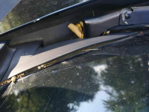

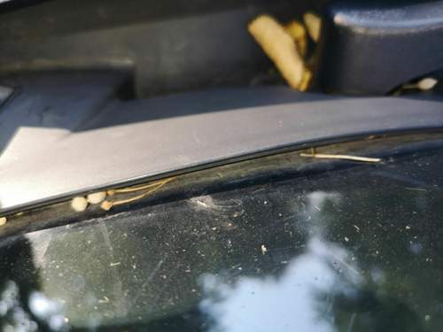

Hey Eric,
da du dein Auto ja auch noch nicht so lang hast, kleiner Tipp: Lass unbedingt (vielleicht bei der nächsten Durchsicht oder besser früher) die Wasserabläufe im Motorraum vor der Scheibe in der Werkstatt reinigen. Bei mir waren die durch Blätter und anderen Dreck komplett zugesetzt, sodass sich literweise Wasser angesammelt hat, welches dann in den Innenraum lief und mein Steuergerät (SAM) beschädigt hat. Batterie stand auch im Wasser. Ich habe die Abläufe unten weiten lassen (Fehlkonstruktion, da sie sich nach unten verjüngen) und werde die jetzt bei jeder Wartung mitmachen lassen. Das Problem ist im Forum bekannt.
VG Andreas

Bei meinem Wagen sammelte sich das Wasser auf der Beifahrerseite unter der Innenraumfrischluftzufuhr und auf der Fahrerseite neben dem Bremskraftverstärker.
Das Wasser kann hier nicht restlos ablaufen und deswegen hab ich je Seite zwei kleine Bohrungen gesetzt und schon läuft das ab. Den Bereich muss ich nur regelmäßig reinigen.
Warum Mercedes da keine Abdeckung oder einen richtigen Ablauf reingebaut hat, erschließt mir nicht.

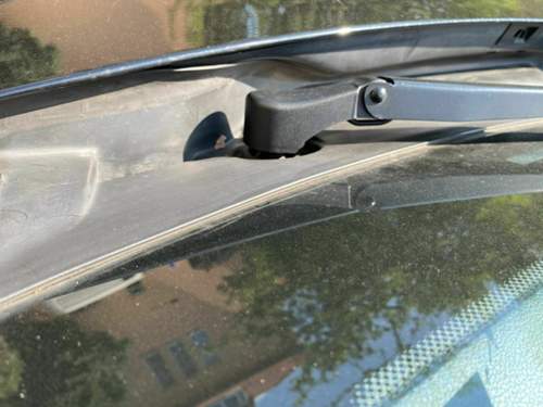

Bei meinem Wagen war das Problem, das der Wassertrichter auf der Fahrerseite nicht sauber in der Fassung war und die Plastikabdeckung der Scheibenwischer auch nicht dicht ist, so das das Wasser von der Scheibe unter der Plastikabdeckung durchgelaufen ist , direkt in den Seitenkasten.
Problem an dem Plastikteil: Durch die Sonne geht der Weichmacher raus und das Plastik wird brüchig (bei mir der Fall)
Statt das Teil zu tausche hab ich das Plastikteil mit doppelseitigen Tesa an der Scheibe gepappt (das wirkt wie eine Dichtung) und wie geschrieben die beiden Bohrungen rechts und links in den Kästen.
Ich hatte immerhin ca. 2 cm Wasser in den beiden Kästen drin.

Das Problem ist die Abdeckung unter dem Scheibenwischer. Diese muss ja öfter aus Platzmangel ausgebaut werden. Wird die Abdeckung unsachgemäß eingebaut bricht die Feder die die Abdichtung sicherstellt.
Eine falsch eingebaute nut an der unteren Seite der Scheibe hatte ich auch schon. Die muss eigentlich festgeklebt werden.
Wenn die Teile ordnungsgemäß eingebaut kommt da nie Wasser rein!
Habe bei jeder gekauften R-Klasse das Teil tauschen müssen.

Du meinst das Teil?
Mercedes W251 R-Klasse A2518800805 Wasserleitblech Wasserabweiser?
Wenn dem so ist, würde ich das vorsorglich wechseln lassen. Hatte gegenwärtig noch Glück, dass der Wasser(folge)schaden in die Gewährleistung fiel und will auf jeden Fall vermeiden, dass sich das wiederholt.
