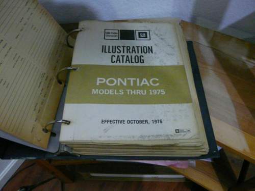

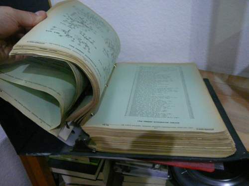

Kannst du mir evtl eine internet seite/buch usw. nennen wo man eine explosionszeichnung der einzelnen teile wie in deinem foto zu sehen ist?
Ich finde Online einfach nichts. :confused:
Für Bmw gibt es sowas online mit Ersatzteilnummern preise usw.
Beispiel:
http://de.bmwfans.info/.../
Vielen danke schon mal.
Gibt es für den Firebird auch. Nennt sich "Body Assembly Manual".
Da GM der Lizenzinhaber für originale Serviceliteratur ist, gibt es entsprechnde lizensierte elektronische Bücher von diversen Distributoren. Bei Ebay solltest Du fündig werden. In US-Antiquariaten gibt es auch originale Papierexemplare in diversen Zuständen von neuwertig bis Schmierlappen.
Downloads aus unlizensierten Quellen wird von GM verfolgt und könnte rechtliche Folgen nach sich ziehen. Daher wäre ich bei online-Versionen vorsichtig...
