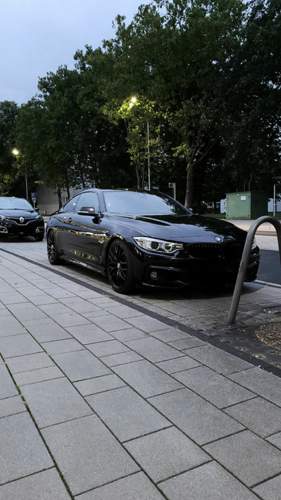

Hallo Gemeinde,
Ich bin seit gestern Besitzer eines 435i Coupé.
Ich bin begeistert von diesem tollen Fahrzeug und hab mich direkt verliebt :D
Gleich zu Anfang habe ich folgende Frage...
Rundum sind momentan 225/40R19 montiert auf folgenden Felgen : 8,5 x 19 ET35 rundum.
Hinten möchte ich definitiv breitere Reifen montiert haben. Verbaut sind noch 30/20 H&r federn.
War auch direkt beim TÜV und nachgefragt wegen 255er Reifen....
Der Prüfer meinte direkt er kann mir keine Garantie geben das ich das eingetragen bekomme.
Kann mir jemand sagen ob das passt oder fährt eventuell jemand diese Kombination?
30/20 H&R federn
VA 225/40R19 HA 255/35R19

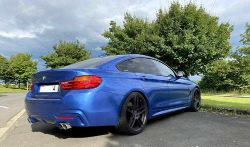

Also ich hab 255/30 R20 auf 8,5 mit ET43 allerdings 10mm Distanzscheibe also effektiv ET33. Bei ET35 steht das Rad sogar noch minimal weniger heraus, das muss also auch passen.
Übrigens gilt die ABE i.d.R. nur im Serienzustand, sprich bei Änderungen am Fahrwerk wird meistens auch eine Abnahme plus Eintragung fällig.
Bild 1
Bild 2

Also die ABE von den Federn ist weiterhin gültig. In der ABE von den Felgen habe ich jetzt nichts zur Kombinierbarkeit gefunden, außer eben, dass das Fahrwerk dem Serienzustand entsprechen muss.
Außerdem ist bei deiner gewünschten Größe die Auflage für Karosseriearbeiten aufgeführt. Deswegen auch die Aussage des Prüfers.
Garantieren will meistens keiner etwas, deswegen schreiben die Hersteller das oft auch mit dazu, obwohl es nicht nötig ist. Mit dem Fahrwerk sollte die Radabdeckung gewährleistet sein.
