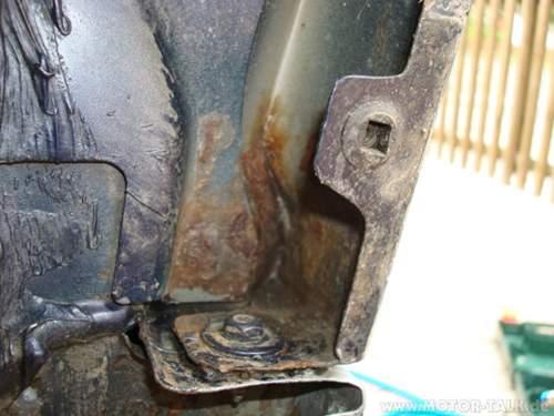

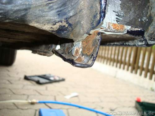

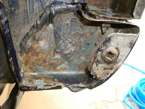

Schau Dir mal die Heckklappe genau an, vor allem an den Scheibenecken unten links und rechts.
Da das Fzg ein Diesel ist solltest die Kotflügel vorne am Radlauf genau anschauen sowie die Motorhaube innen am Falz bei der Windschutzscheibe.

Es geht um typische Roststellen am Golf IV TDI .
achso, echt? das tut mir leid. ich hatte das nicht verstanden, was das primär mit nem diesel zu tun hat. aber ich hab geschaut: er hat nur einen rostpickel bei der rechten kennzeichenleuchte.den mach ich weg, sonst hab ich auch alle flugroststellen beseitigt. danke für die erklärung sonst hat er keinen rost
Der Diesel hat zur Vibrationsdämpfung unter den Kunststoff-Innenkotflügel Schaumstoffkeile, die sammeln unter Umständen Wasser, so dass es da bevorzugt rostet. Deshalb hat Tomy das DIESEL so betont .
