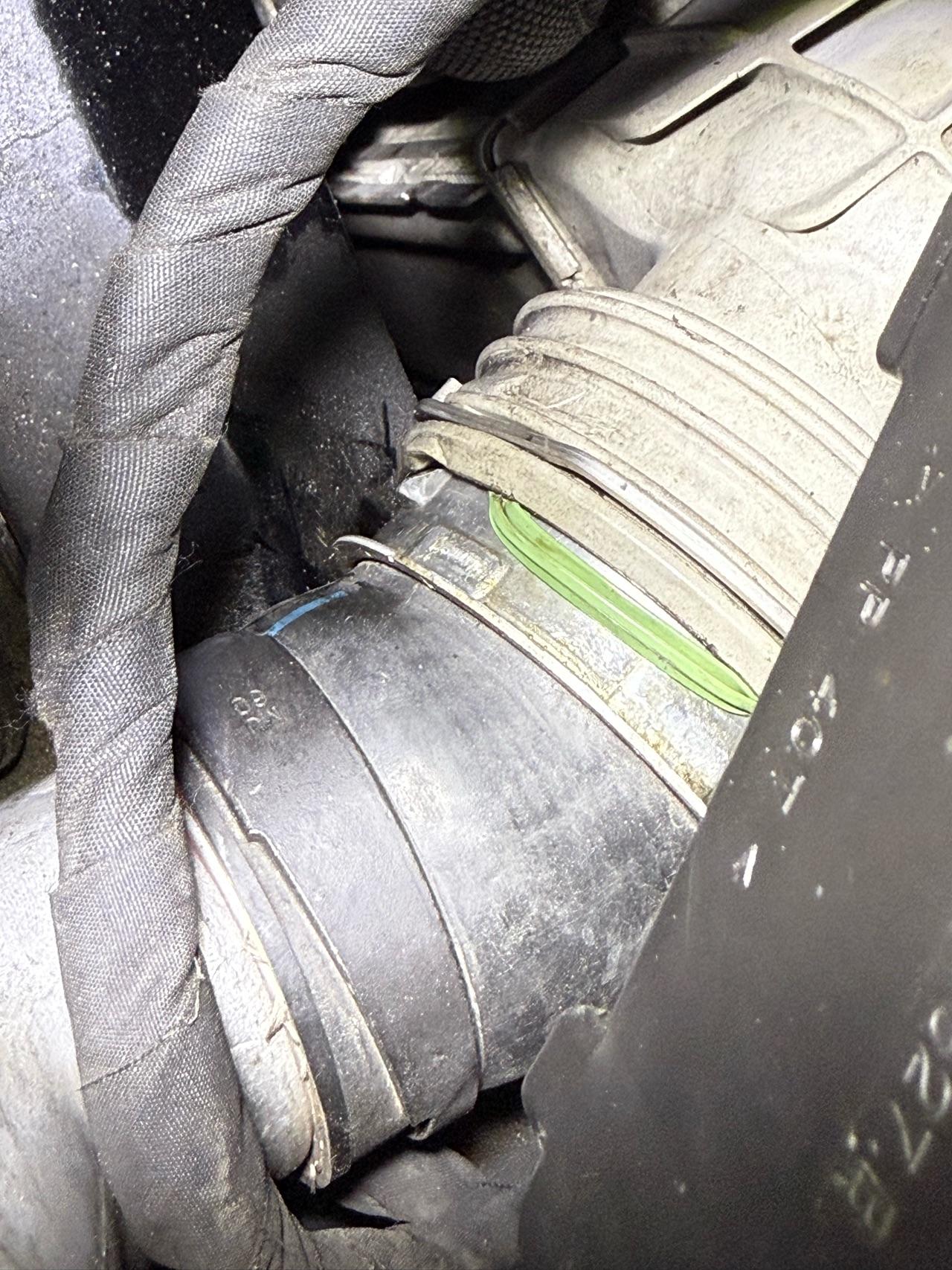

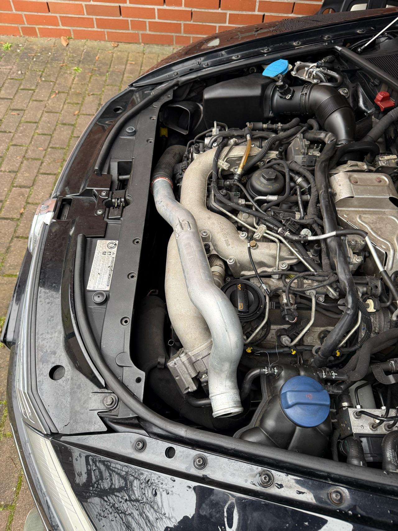

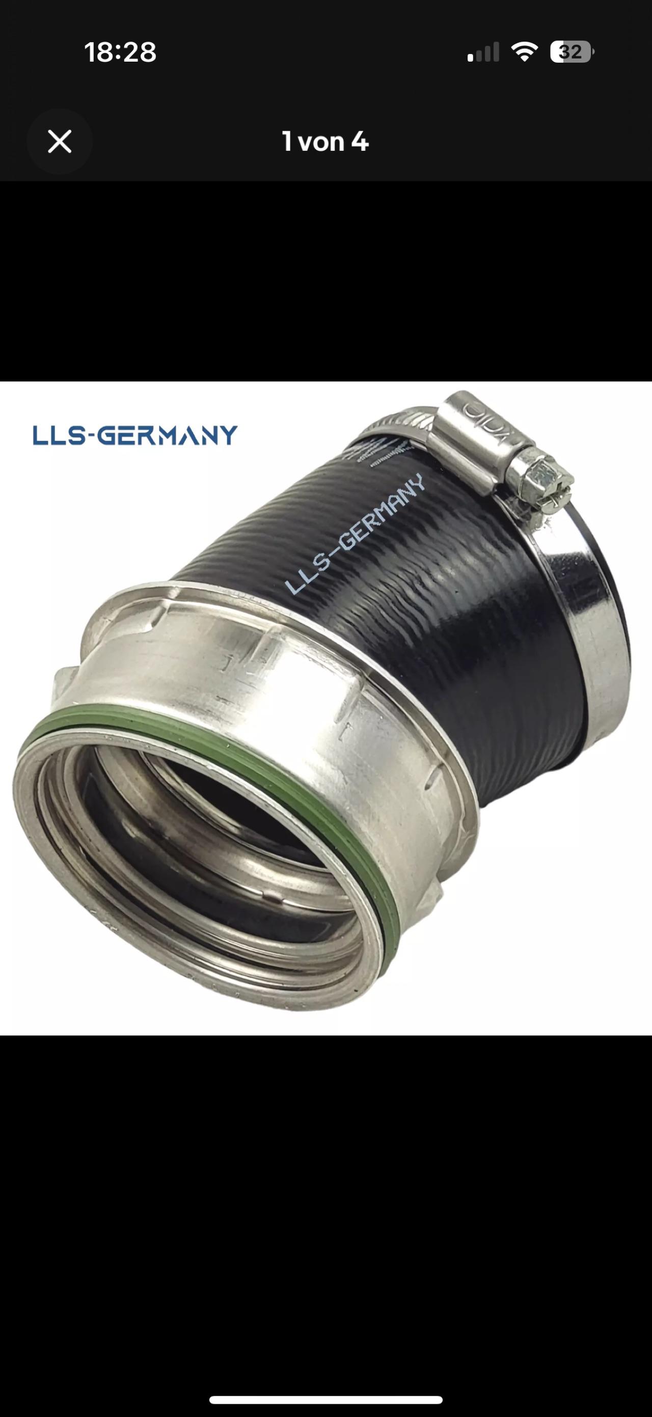

Langstrecke: Familie besuchen. Ich habe den Wagen ordentlich ausgefahren und der Hinweg war super.
Auf dem Rückweg folgendes Bild:
Ich fahre Tempomat 140km/h, Kombigerät Piept „Motorstörung - Werkstatt aufsuchen“, gelbe MKL + Zündung Symbol. Mein erster instikt war anhalten/Neustart. So weit, so gut. Ein paar km später unter Last gleicher Fehler. Ich versuchte das ACC wieder einzuschalten aber auch dieses schmiss plötzlich einen Fehler. Anschließend bin ich im Notlauf bis zur nächsten Raststätte und habe den Motor im Stand laufend geprüft (ich bin absoluter LAIE!) Trotzdem konnte ich ein zischendes Geräusch auf Höhe des Scheinwerfers Fahrerseite feststellen. Ich hielt meine Hand hinein und spürte, dass aus einem kleinen Turboschlauch, aufgrund einer verschobenen Dichtung jede Menge Luft austritt. Ich machte den Wagen aus und versuchte das ganze vor Ort wieder zu richten - leider ohne Erfolg. Dachte aber ich könnte zumindest mit 100km/h die letzten 30km nach Hause schleichen. Als ich den Wagen starten wollte sagte das Kombiinstrument „Wegfahrsperre aktiv“ ich war verwirrt und stieg aus um zu- und wieder aufzuschließen. Nichts passiert. Da Frau und Kinder nach Hause wollten, steckte ich den Zündschlüssel kurzerhand ins Schloss und startete den Wagen manuell problemlos. Zuhause angekommen habe ich kurzerhand das Teil (Turboschlauch) online neu bestellt und war froh, dass es sich um so eine Lappalie handelte. Ich versuchte nochmals ohne Erfolg das vorhandene Teil zu richten. Das Fahrzeug ließ sich anschließend immer noch nicht verschließen. Ich dachte kurzerhand an das allseits beliebte Kessymodul und an eine Batterie im Schlüssel. Zuerst das einfache - Schlüsselbatterie gewechselt, ohne Erfolg. Dann habe ich aufgrund der Uhrzeit nur noch den Fußraum abgetastet. Konnte jedoch keinerlei Feuchtigkeit feststellen. Das hätte mich auch gewundert. Der Vorbesitzer (Kfz-Mechatroniker) versicherte mir, dass er die Abläufe gerade selbst erst geprüft und proforma gereinigt habe.
