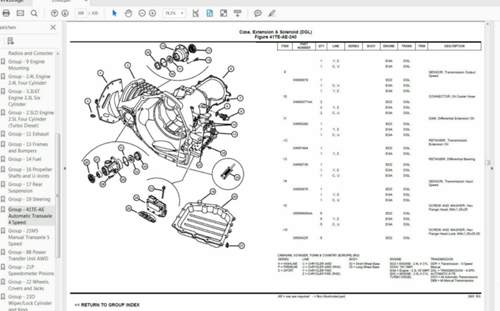

Hallo Kollegen,
mein gebraucht erworbener 2002er RG 3,3 LPG hat ein Getriebeproblem. Es schaltet ziemlich hart vom 4. in den 3. Gang. Egal, ob man sanft abbremst, der Wagen am Berg zurückschaltet oder man ihn ausrollen läßt oder auch selber auf 3 schaltet. Alle anderen Gänge schalten rauf und runter sanft und schön. Auch auf den 4. rauf geht es fast unmerklich.
Öl ist schon vom Vorbesitzer gewechselt worden und jetzt von meinem freien Mechaniker, Mopar ATF+4 und Filter. Wenn der Vorbesitzer nicht gespült hat, dann sind jetzt ja 80% der Öls neu durch das zweimalig Wechseln.
Was könnte das denn sein?
Kann man noch im 3. weiterfahren oder sollte man ihn lieber nicht mehr bewegen?
Danke vorab!

Da werden die Lamellen vom Overdrive verschlissen sein. Beim runterschalten dauert es dann bis die Kupplung aufgrund des größeren Weges, den sie zurücklegen müssen schließen, das gibt den Ruck. Das Getriebe kann man mit einen Rebuild Kit neu aufbauen. Habe das selbst schon bei meinem LeBaron der fast das selbe Getriebe hat, gemacht. Danach ist das Getriebe wie neu.
Du kannst damit fahren, kann sein, dass das noch 20.000 Kilometer hält, kann sein, dass du morgen plötzlich keinen Kraftschluß mehr hast.

Wurde ein Fehlercode generiert? Kann man auslesen mit OBD2 Gerät oder mit der einfacheren Resettripkilometer Methode wie hier sicher schon tausendmal beschrieben. Anbei sende ich dir ein Bild des Getriebes mir der Position der beiden Sensoren welche einmal Eingangs und einmal Ausgangsdrehzahlen messen. Die Funktion beider ist natürlich unerlässlich für das einwandfreie Schalten des Getriebes. Ich habe keine Ahnung was passiert wenn man einen abklemmt? Wie auch immer es ist Position 9 und 14 auf dem Bild Oder soll ich dir die ganze Voyager RG Ersatzteil pdf senden?
Tranny
Wenn einer der Sensoren nicht funktioniert, geht das Getriebesteuergerät in den “Limp“ Mode und schaltet nur noch in den zweiten Gang.
Das Problem was der Fragesteller hat, sind entweder verschlissene Lamellen oder eine gebrochene Druckplatte, was beim A604 und Derivaten schon mal gerne passiert..
Oh Mensch, vielen Dank für die ausführlichen Antworten, auch an die anderen Teilnehmer. Sollten bei einem Defekt der Sensoren denn nicht alle Gänge im Mitleidenschaft gezogen sein und nicht nur ein Schaltvorgang von 10 (Rauf und runter, rein und raus aller anderen Gänge gehen ja gut)
