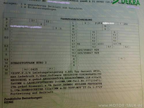

-die 288er Serie geht bis etwa 270Ps einzutragen-was du dann Ladedruckmäßig wirklich fährst und wie oft die Bremse richtig forderst sind 2 Paar Schuhe-das die Anlage mit dem 3er als Sauger schon teilweise überfordert ist brauch ich dir wohl nicht zu sagen-allerdings werden sehr viele Umbauten so eingetragen da die Leute sparen wollen koste es was es wolle-also vergiss es besser auch wenn es möglich wäre;) von daher löblich das du nach was richtigem schaust;)
eine Anlage die mehrere 200km/h+ Bremsungen auf 80 oder 0 schaffen muß ohne Fadingtechnisch in die Knie zu gehn heißt bei 17" def. entweder 334mm R32 Bremse-oder 322er 4Kolben Anlage vom 993Biturbo. wobei die 993 Anlage Fadingtechnisch noch etwas besser ist aufgrund der gelochten Scheiben & sehr großen Belagfläche.
ich fahre die 322er nun schon ein ganze Zeit und kann ihr nur ein "sehr Gut" ausstellen-Ansprechverhalten,Fadingempfindlichkeit,Verschleiss,Bremsleistung ist einfach nur erste Sahne;) ich kann mehrmals von 220 bis zum Stand gehn das juckt die Bremse überhaupt nicht und so sollte es sein! die Preise schwanken zwischen 1500 und 2200€ je nachdem wo man se herholt-die R32 ist natürlich deutlich günstiger und bietet auch sehr gute Verzögerung aber dann würd ich wenigstens auf gelochte Ultimot Scheiben zurückgreifen.

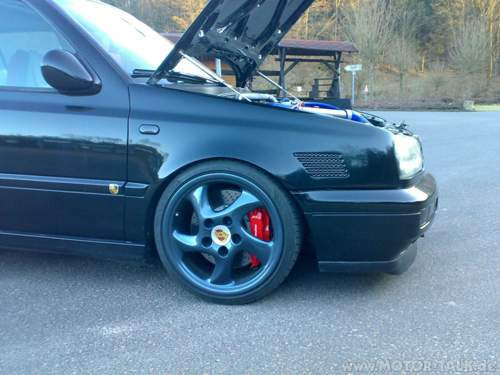

Du fährst 17 zoll oder?Welche et kommt denn bei dir zusamm?
Ich fahr 8x18 et35,hoff das die Sättel da ohne Platten runter passen,da die Kotis nich noch mehr gezogen werden sollten....

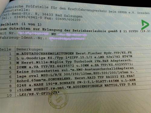

ja ich hab 9x17" ET47 MilleMiglia mit 30er Platte vorne somit eff. ET17 und damit gut 10mm Luft zwischen Sattel und Speiche. die 9j geht natürlich nur mit gezogenen Radläufen....;)
zu den anderen Bremsanlagen sag ich mal soviel-egal ob K Sport oder die von dir angesprochene-angeboten und verkauft wird viel...;) aber man sollte sich die Verarbeitung schon genau ansehn denn da gitbs teilweise große Unterschiede auch wenn alles auf den ersten Blick immer Top Rennsportmäßig ausschaut -die Preise sind teils wirklich günstig aber nicht zuletzt möchte man das ja vielleicht auch mal eingetragen haben und da sollte natürlich auch ein entsprechendes Gutachten vorliegen möglichst bezogen auf den Fahrzeugtyp und nicht nur eine simple Materialfestigkeit....usw.usw.:D
muß also jeder für sich entscheiden-ich hab die 993 damals genommen weil ich günstig rangekommen bin und den Turbolook sowieso wollte-Beläge Sättel und Halter kann man wenn man will auch noch in 10j. bei jedem :) um die Ecke bestellen wenn mal Not am Mann is und ein Gutchten für die Anlage is auch da somit ist die Eintragung kein Problem.

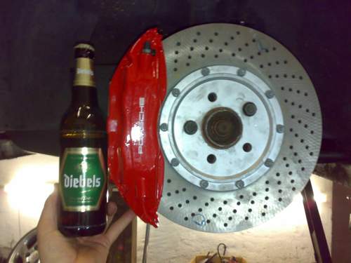

Hallo Gemeinde,
kann mir jemand von euch sagen wovon diese Sättel stammen?Ich hab in der Suche nix finden können und passt auf,ein Anruf bei Porsche machte mich total SAUER!!!!!!
Antwort vom Porschefutzi:würden sie einen fahren wüssten sie es.Ohne worte,sowas ist mir noch nie unter gekommen.Zum Glück stammen die Sättel von BREMBO,eine schande das Porsche zum vag gehört und auf einem so hohen Ross lebt.
Ohne hilfe eines großen deutschen Autoherstellers,wäre Porsche längst Pleite,das scheinen die zu vergessen.
