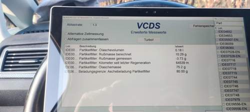

Zunächst lief er einwandfrei und mit einem Schlag(Quasi über Nacht) hat er angefangen im Teillastbereich zu Nageln. ausgelesen kein Fehler geschrieben außer (Öldruckregelventil) Auf Verdacht alle 4 Injektoren gewechselt (Ohne Auffälligkeiten bei der Mengenabweichung)
Ich habe im selben Atemzug die PSG Glühkerzen mit erneuert weil die komischerweise locker war und dort rausgedrückt hat(Ausgebaut aus einem baumgleichen Motor,da diese zur Zeit nicht lieferbar ist.)
Nun hat das ganze 1000 km gehalten ohne Nageln und jetzt ist es wieder da inkl sehr großem Spritverbrauch.
Das Nageln ist bei der Regeneration weg, nach der Regeneration wieder da.
Km Stand 198tsd.Langstrecke.
Zahnriemen wurde vor Kurzem erst gewechselt.Ich habe das Gefühl, dass das Problem erst danach aufgetreten ist. Habe die Steuerzeiten nochmals prüfen lassen und mir wurde gesagt alles prima.
Auto beim Bosch-Dienst Auslesen lass und auch dort wurde mir gesagt das alle Werte im grünen Bereich ist.
So langsam bin ich mit meinem Wissen am Ende.

Heute habe ich mir vom Bosch-Dienst mal den Koffer ausgeliehen zum Messen der Rücklaufmenge und siehe da. Kein Adapter passt.... Aus Spaß habe ich Mal den großen Stecker von der einspritzleiste abgezogen und siehe da er läuft ohne zu nageln. Also müsste es ja ein defekter injektor sein oder ?
Was hast du da abgezogen, den Raildrucksensor ?
Wenn ja für was ist das der Beweis wenn er jetzt nicht mehr nagelt ?
