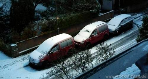

Zum Fahrverhalten: Da finde ich den Maxi durch den längeren Radstand auch wesentlich stabiler (gerade auf Schnee) als den "Kurzen". Und mit knapp unter 5m passt der auch noch in nahezu jede Parklücke, vorrausgesetzt man hat die großen Außenspiegel mit den man in wirklich auf ein paar Zenitmeter genau Parken kann.
