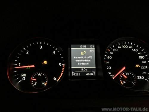

Guten Abend zusammen,
mein CC meldet aktuell im Kombiinstrument "Kurvenlicht (AFS) ohne Funktion"
Abblendautomatik und Kurvenlicht funktionieren, das Kurvenlicht (Abbiegelicht) ist beidseitig ohne Funktion.
Fehler tritt logischerweise auch nur auf, wenn man um kurven fahren möchte, ganz gleich ob Lichtschalter auf Abblendlicht oder Auto gestellt ist.
Womit könnte das mglw. zusammenhängen? Gibt es evtl. jemanden, der das gleiche Problem hat und mir evtl. Ratschläge zur Fehlereingrenzung geben kann?
Vielen Dank
LG
Andy
Fehlermeldung

Ein defektes Leuchtmittel.
So simpel der Fehler, so ungewöhnlich die Fehlermeldung (><)
Guck dir mal die Leuchtmittel vom Abbiegelicht an. H7 müsste das sein. Hatte den Fehler erst letztens beim Touran von einem Bekannten

Statisches Kurvenlicht? Ist es etwa das Abbiegelicht?
Update:
"Statisches Kurvenlicht" war und ist das Abbiegelicht. Birne gewechselt (H7), Fehler gelöscht et voila, Kurvenlicht funktioniert wieder!

Hallo Alle,
und auch wenn dieser Thread hier jetzt fast zwei Jahre alt ist, möchte ich ihn noch einmal nach Vorne holen. Denn seit gestern habe ich bei meinem CC, Bj 09/13 das gleiche Problem mit dieser Fehlermeldung: Kurvenlicht (AFS) ohne Funktion. Bordbuch!"
Dank der Informationen hier konnte ich das eben aber ganz schnell aufklären:
- 21:00 Uhr = Dunkelheit
- Lichtwahlschalter auf AUTO
- Motor starten
- Fahrlicht macht seine Einschaltprozedur (rechts, links, hoch, runter, alles ok)
- Rückwärts-Fahrstufe einlegen
- Abbiegelicht (statisches Kurvenlicht) rechts geht an, links bleibt dunkel...!
Ergo: Leuchtmittel des Abbiegelichtes (statisches Kuvenlicht) links ist defekt!
Bei dem ganzen Test ist nur noch eins wichtig, nur dann funktioniert es: Die Fehlermeldung darf vor dem Einlegen der Rückwärts-Fahrstufe noch nicht sichtbar sein! Sonst funktioniert es nicht, da die ganze Lichtautomatik durch diesen Fehler lahm gelegt ist und eben auch kein Abbiegelicht (statisches Kurvenlicht) mehr funktioniert!
Ich habe das hier nochmal zusammen gefasst. Denn ich kann mir vorstellen, dass dieses Problem noch öfter auftaucht. Und ehe sich jemand einen neuen Scheinwerfer aufschwatzen lässt... H-X Leuchtmittel haben nun mal nur eine sehr endliche Lebensdauer...!
