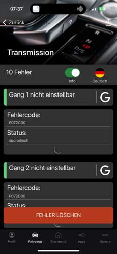

Hallo @Musax kennst du zufällig das Problem wenn das Auto abstirbt beim auf d schalten ist nicht im fehlerspeicher hinterlegt
@stefanjoel schrieb am 13. September 2020 um 15:48:37 Uhr:
Wie wurde ausgelesen? Welche Software wurde benutzt?
Wurde bereits versucht eine Grundeinstellung der Mechatronik durchzuführen?
Hört sich an wie ein Problem mit der Mechatronik, genau kann ich es
leidernicht sagen.
GLAUBEda gibts was bei VAG...Richtung TPIs bin aber nicht mehr sicher.
Hatte sowas schon sehr lange nicht mehr.
Das hat mein B8 bis vor Kurzen auch sporadisch gemacht. Dazu ruckeliges Schaltverhalten, explosionsartiges Beschleunigen und hartes Runterschalten beim Abtouren. VW hat ein Update aufgespielt, seitdem schaltet das DSG butterweich und der Wagen geht auch nicht mehr aus (EZ 06/2017//6Gang)
Der Wagen stand zwar 3monate bei VW aber wurde dort auch ausgelesen aber es gab keinen Eintrag im fehlerspeicher und eine Grundeinstellung der mechatronik gab es noch nicht
