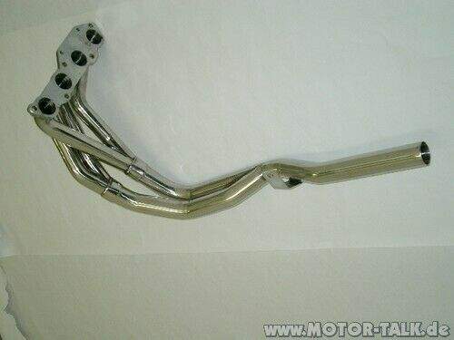

Abgasanlage kramste Dir bein Schrotti zusammen. Abgaskrümmer vom AEE (is fast `n Fächer) dto. das Hosenrohr, den Rest der Anlage mußt Du Dir selbst zusammenstellen. Beim Polo 86c ist 3F & G40 ab Kat deutlich größer als bei den 45 / 55 PS-Modellen, beim Golf wirst Du wohl noch mehr Auswahl haben.

- Fächerkrümmer (musst du für den Polo kaufen gibts für Golf 2 nicht und dann musst du an den Fächer nen Achsbogen schweißen, der Polo hat den nämlich nicht) wenn du keinen Fächer willst dann rate ich dir die Schweißnäte aus dem serien Hosenrohr zu entfernen.
