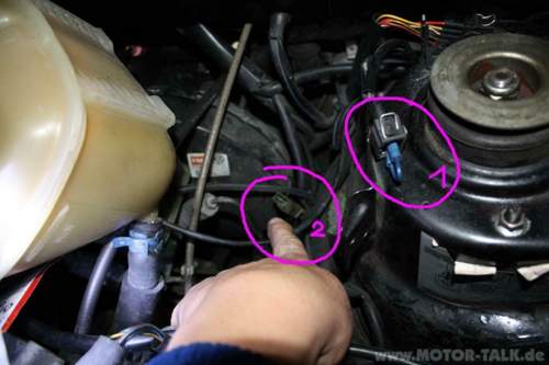

Hi leute
vor 2 Woche habe ich Golf 1 Cabrio gekauft
Bj. 03/1992
Hubraum: 1781cm³
72kW/98PS
Schlüsselnummer: 0600/804

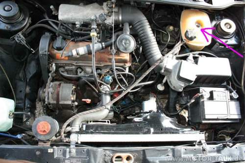

heute hab der Motor gewaschen ganz normal und bin ich auf komische Überbrückung angekommen,
bei Bild 2 sieht das besser aus eine (1)Stecker überbrückt und (2)eine ist lose
was kann das sein?
bitte um Hilfe

Hallo Cadamuro,
wenn der Stecker 2 eine gewise Ähnlichkeit mit einem gelben Farbton hat, dann kann es sich nur um den Diagnose-Ausgang handeln. Zumindestens spricht die Lage im Kabelbaum dafür. Lässt sich überprüfen, indem man das normale Diagnose-Abfrageverfahren anwendet. Siehe den dazu entsprechenden thread.

nur warum ist der eine Kabel überbrückt ?
der passt nicht in der wasserbehälter kühler, der in der Wasserbehälter hat für zwei Kabel grade
und der Stecker hat auch zwei aber von der seite hat so rillen
wie soll ich das prüfen?

Auf dem ersten Bild fällt schon mal auf das der Stecker für die Kühlwassermangelanzeige fehlt. Der Fühler dazu sitzt oben im Ausgleichsbehälter.
Ich würde mal sagen das dort entweder der falsche Geber im AGB drin sitzt oder da ein Adapter zwischen gehört. Mach doch die Verbindung mal auf, ich wette dann blinkt deine LED in der Temperaturanzeige.

der Stecker für die Kühlwassermangelanzeige was überbrückt war hab rein gemacht aber der der stecker ist nicht von dem Kühlwasserbehälter oder der Kühlwasserbehälter ist nicht von dem Auto kann das sein??
der stecker hat so 2 rillen Kühlwasserbehälter und der Kühlwasserbehälter hat so grade 4 kant.

Die Cabrios hatten fast alle ne MFA. Die geht auch gern kaputt, aber dann zeigt sie nur die Uhr oder nix mehr an. Auch zeigt sie beim Verbrauch im Stand niemals nur Striche an, ausser das Auto ist gerade gestartet worden. Wenn bei der Öltemperatur auch nach einer längeren Fahrt nix angezeigt wird, ist entweder das Kabel ab oder der Geber putt. Der Geber sitzt am Ölfilterflansch vorne unten am Motor.
Der Stecker Nr.1 ist ziemlich sicher der vom Geber vom Kühlwasserbehälter. Wenn er nicht auf den Anschluss passt, ist entweder ein falscher Geber oder ein falscher Behälter drin. Wäre mir aber neu, dass es da verschiedene gibt. Adapter gibts da sicher nicht, wozu auch.
Stecker Nr.2 darf lose hängen.
Wenn die LED vom Kühlwasser nicht blinkt, obwohl das Kabel ab ist, ist vermutlich doch was am Tacho kaputt. Kann auch sein, dass das der Vorbesitzer absichtlich gemacht hat, damit sie eben nicht blinkt, weil der Stecker ned aufgesteckt ist. Wäre nicht das erste Mal, dass ich sowas sehe.

also mit dem MFA hat sich erledigt danke für tip stecker raus und nach paar minuten rein geht alles :)
die LED von Kühlwasser blinkt nicht, der steker 1 von bild hab angeschlossen an Kühlwasserbehälter und das LED blinkt auch nicht wenn ich das auto starte oder wenn ich fahre das tut nix, aber die anzeige von Kühlwasser geht zeigt an wenn die anzeiger auf 90 grad ist schaltet der Ventilator an habe neue eingebaut weil der alte kaputt war
