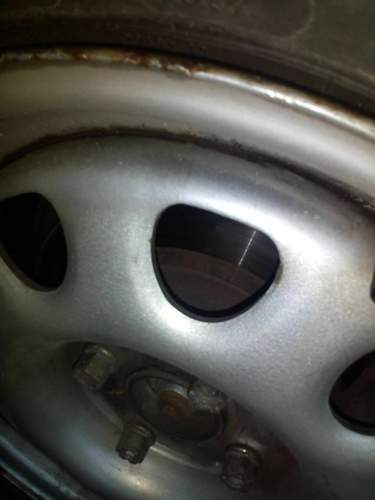

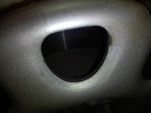

Bei meinen Vw Golf 2 1,6l PN ist auf der linken Seite die Bremsscheibe nur oberhalb Blank der Rest wird nicht richtig abgefahren die rechte Seite ist gleichmäßig gut.Die Führungsbolzen der Sattel haben wir schon gefettet sind auf beiden Seiten gängig woran kann das noch liegen der Sattel ist ja gängig:confused:

Moin Moin !
Dann werden die Klötze in der Führung klemmen
MfG Volker
Und was kann man dagegen tun?
Reinigen und Keramikpaste auf die Führung aufbringen
Das reinigen geht mit ner flex und nem negerkeks oder einem metallbürstaufsatz ganz gut...
Man kann doch auch Kupferpaste nehmen oder?
Prinzipiell ja. Bei Fahrzeugen mit ABS sollte man aber auf Keramikpaste zurückgreifen. Deswegen hole ich nur noch Keramikpaste.

Hallo Schreyhals
Die Klötze sind in der Führung in Ordnung haben wir sauber gemacht
Hattet ihr die Bolzen beim Bremsenwechsel draußen? Habt ihr die passenden Beläge, oder bei EBay gekauft, wo drin stand, dass es die passenden sind?

Moin Moin !
Davon hast du nichts geschrieben ,auch nicht , ob die fest sassen und ob die Edelstahlgleitschienen noch in Ordnung sind ,richtig sitzen und die Beläge sich völlig leicht nach dem Reinigen der Führungen bewegen lassen.
Die Zangen müssen in den Gleitbolzen Spiel haben ! Die müssen ja auch noch bei Erwärmung der Zange freigängig bleiben. Über die Gleitbolzen werden keine Bremskräfte übertragen ,die dienen eigentlich nur dazu ,dass die Zange nicht rausfällt. Die beim Bremsen auftretenden Kräfte werden von den Klötzen auf den (festen) Rahmen übertragen. Dabei werden die Klötze minimal in Drehrichtung bewegt, die Zange muss auch diese Bewegung mitmachen ,ansonsten würde es zu einer Relativbewegung zwischen Kolben und Belag bzw. zwischen Zange und Belag kommen und die Gleitbolzen müssten dabei die Bremskräfte übertragen. Damit das alles auch bei unterschiedlichen Temperaturen funktioniert , müssen die Gleitbolzen ziemlich viel Spiel haben,und zwar mehr ,als die Klötze in den Führungen.
