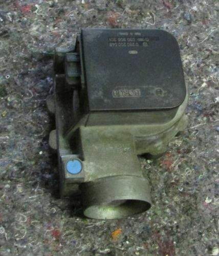

Hey rued44, kannst du mich bitte aufklären wie du das mit dem Tastverhältnis zum LMM meinst? Ich hab nämlich die "Leerlaufeinstellschraube" reingedreht, weil mein Standgas zu niedrig war und der kleine NZ im Leerlauf gesägt hat. Problem ist behoben :-) Würde aber trotzdem gerne das CO2 nachregeln.
Wo ist da eine CO2-Schraube am LMM? Kannste bitte ein Bild posten? Habe das Buch von Meister Etzhold. Besagte Schraube habe ich auch mit seiner Anleitung nicht gefunden?
Die CO-Einstellschraube sitzt am LMM unter der blauen Kappe. Durch Verdrehen dieser Schraube wird ein Bypasskanal um den LMM herum verändert.. Es wird entweder mehr Luft (mager, weniger CO, höherer Lambda) oder weniger Luft (fetter, höherer CO, niedriger Lambda) am LMM- also grundsätzliche Luftmasse vorbei geführt.
Auch hier muss wieder wechselseitig der Leerlauf eingestellt werden.
Kurz gesagt, einen Leerlauf soll man nicht allein nur durch das Drehen an der CO-Einstellschraube des LMM oder allein an der sogenannten Leerlaufschraube einstellen, sondern wechselseitig unter Zuhilfenahme eines CO/Lamdatestgerätes.
Wenn Du nur an einer dieser genannten Schrauben drehst, wird das "Tastverhältnis" verändert und dadurch auch das Kraftstoffluftgemisch (fett oder mager).
Auf dem Bild siehst du den LMM. Auf der linken Seite des LMM befindet sich die blaue Schutzkappe. Darunter sitzt die Einstellschraube.
Aha danke, da ist sie also. Ok wie verhält es sich dann bei mir? Habe die Leerlauf-Schraube um ca. 2 Umdrehungen nach innen gedreht, ohne die CO2-Schraube zu benutzen. Welche Auswirkungen bzw. Nachteile hat das? Das Standgasproblem ist ja weg.
