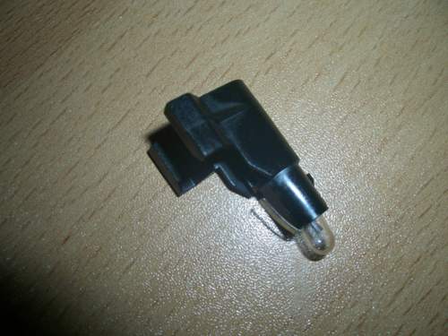

Hallo liebe Community!
Ich habe ein kleines Problem mit meiner Innenraumbeleuchtung. Einige Sachen funktionieren, andere wiederum nicht.
Was NICHT funktioniert:
Cockpit Beleuchtung (oben) siehe Bild.
Beleuchtung Mittelkonsole -> Lüftungsregler/Heizungsregler.
Beleuchtung Zigarettenanzünder.
Beleuchtung Lichtschalter -> Standlicht, Fernlicht, Dimmer und Stellmotoren.
Was funktioniert:
Cockpit Beleuchtung Blinker, Fernlicht, Batterie, Uhr, Öl, Kilometerstand usw.
Beleuchtung Lichtschalter -> Nebelschlussleuchte.
Lampe im Dachhimmel.
Wie kann es sein das mache Lampen die am selben Gerät stecken gehen und andere wieder nicht?
Die Birnen selber hab ich alle getestet und funktionieren soweit.
Habt ihr Ideen?
Danke und Gruß

Habe jetzt mal den Stecker oben am Lichtschalter getestet.
Auf Stelle 4, 5 und 11 kommt auf jeden Fall der Strom an. Siehe Bild.
Der schmale rote Stecker für die Justierung der Stellmotoren ist ohne Strom. Aber ich glaube das ist soweit auch richtig.
Werde dann jetzt mal eins nach dem anderen testen. Sage dann bescheid was es gegeben hat ;)
Also der Fehlerteufel versteckt sich diesmal echt gut. Ärgzzz :(
Hab irgendwie alles abgezogen aber die Beleuchtung funzt immer noch nicht...
Hab nun zudem das Tacho auseinander gebaut und die Birnen für die obere Beleuchtung und Kilometerstand/Uhr getestet. Sie funktionieren alle. Ist mir nach wie vor ein Rätsel warum nur diese im Tacho nicht leuchten. Hängen doch alle am gleichen Stecker...
