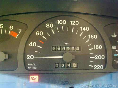

Ich habe einen Astra F Combi geschenkt bekommen.
Das Auto ist Super aber der Tacho ist echt Müll, das Design gefällt mir überhaupt nicht.
Jetzt würde ich gerne Wissen ob ich den Tacho eines Golf 3 in meinen Astra einbauen kann.
Relevant sind dabei nur ob ich die Signale: Drehzahl,Geschwindigkeit und die Warnsignale übernehmen kann, oder muss ich da Kabel neu ziehen etc?
In der Sufu und bei Google finde ich nichts derartiges.

Wie ich das ding in die Amatur bekomme is in erster linie meine Sache. Ich möchte nur Wissen ob das gaaaaanz rein Theoretisch machbar ist.
Haben sie zum Beispiel die gleiche Tachwelle oder braucht man andere Kabel/Adapter??
Gibt es Alternativen?
Meine Vorstellung ist halt 2 große Anzeigen und zwei kleine nebendran wie halt beim Golf 3 oder dem Astra G, allerdings is der Tacho außem Astra G zu schwer einzubauen. Kennt da wer was relativ un aufwendiges?

Ich stehe solchen Umbauten prinzipiell aufgeschlossen gegenüber, sowas ist immer Geschmackssache...
Mein Geschmack ist es nicht, aber das steht ja hier nicht zur Debatte...
Das Golfinstrument wird zum laufen zu bringen sein, meiner Meinung nach ist der Umbauaufwand nur viel zu groß.
Du brauchst ein Golf Instrument was vom Wegstreckenimpuls dem des Astras entspricht, sonst geht der Tacho nach dem Mond.
Da die zulässigen Reifengrößen von Golf und Astra in etwa gleich sind, könnte da was passendes zu finden sein.
Die Tachowelle (hat der Golf überhaupt eine?) musst Du dann anfertigen (lassen) so dass Du getriebeseitig den Astraanschluss hast und Tachoseitig den Golfanschluss.
Die Geber für Kühlmitteltemperatur und Tankstand musst Du vom Golf adaptieren, sonst zeigt das Instrument nonsense an.
Um den ganzen Kram passend zu machen musst Du Dir was einfallen lassen.
Das Drehzahlsignal müsstest Du passend zum Golfinstrument abnehmen, keine Ahnung wo das im Golf herkommt.
Sämtliche Kontrolleuchten und Beleuchtungen müssten neu verkabelt werden, bzw. mit dem Instrumentenkabelbaum vom Golf verknüpft werden.
Schnapp Dir am besten die Schaltpläne von beiden Autos, dann weisst Du schon mehr.
