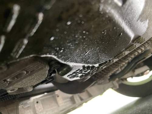

ich habe mir heute oben genannten Golf von 2012 und mit rund 120 TKM angeschaut. Keine sichtbaren Mängel bis auf eine leicht ölige Ölwanne im Bereich der Öl-Ablasschraube siehe Foto.
Daher meine Frage: Kann man den damit kaufen, oder besser nicht?
Könnte die Dichtung von der Ölwanne sein.

Könnte ein undichter Ölabscheider sein, insofern bei dem Motor auch einer verbaut ist. Ansonsten kann ich mich nur anschließen - diese Kombi mit dem Motor und DSG würde ich meiden. Hatte einen Octavia damit und durfte mich neben dem rupfenden DSG auch mit einer neuen Mechatronik dafür begnügen...

Hatte genau das gleiche, bei mir kam das Öl allerdings vom defekten Ölkühler runter gelaufen und sammelte sich dann an der Ölwanne.
