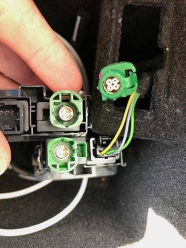

Guten Tag,
Ich wollte mir CarPlay in meinem Golf 7 Nachrüsten. Dafür musste ich auch die USB Buchse tauschen. Ich habe mir nun die 5G0035222E geholt. Leider passt mein Anschluss am Kabelbaum nicht (Siege Anhang)
Ich habe bei meiner Buchse nicht das entsprechende steckergehäuse für den Kabelbaum mitbekommen.
Beim VW Händler kann mir keiner sagen, welches steckergehäuse ich brauche.
Kann mir hier einer sagen welches ich brauche und wo ich das am besten bekommen?
Danke für eure Hilfe

Hi Michael,
Auf dem Bild die rechte Buchse ist, welche ich jetzt habe. Links ist die alte.
Gruß Jonas
Ich habe gerade auf diesen Thread gestoßen. https://www.motor-talk.de/.../...-usb-buchse-nachruesten-t6111009.html
Darin wird beschrieben, dass man den Teil am Steckergehäuse einfach nur abschneiden muss, dann würde es passen. Kann jemand dazu was sagen, ob das geht? Befindet sich in den jeweiligen Steckergehäusen noch Elektrik?
Hallo Jonas
So war gerade in meinem "Lager" und hätte so ein Kabel (Stecker). Was ich im Moment nicht verstehe ist: Mein grüner Stecker passt in eine Media In Buchse und du benötigst ihn für eine USB Buchse. Nach dem verlinkten Thread ist USB wohl nicht USB Buchse. Danach hätte ich vielleicht bei meinem nur die Buchse wechseln und die Codierung von USB auf Media In ändern müssen. Meine USB Buchse kann laut Kaufvertrag den angefressenen Apfel.
Wenn Interesse PN.
Gruß Michael
Sicher kannst du die Nase mit einem passenden Werkzeug abschneiden. Ob die Belegung gleich ist, weiß ich aber nicht.

Hi Michael,
Könnte vielleicht passen, nur bei meinem sind oben ja noch die zwei pinne, die fehlen bei deinem irgendwie. Weiß nicht inwiefern die benötigt werden
Gruß Jonas
Sind die beiden Kontakte denn in die USB Buchse weiter verdrahtet oder wo gehen die beiden Kontakte hin?
Ja die sind beide für die usb Buchse. Die andere ist für die aux Buchse.
Dann trenne die Nase am Gehäuse vorsichtig ab.
Da ist keine weitere Elektronik im Stecker vorhanden.
Gruß Michael
Also die Nase vom Steckgehäuse welches am Kabelbaum ist?
Ja. Alles andere macht ja keinen Sinn.
