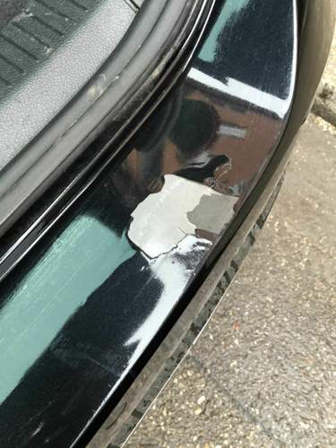

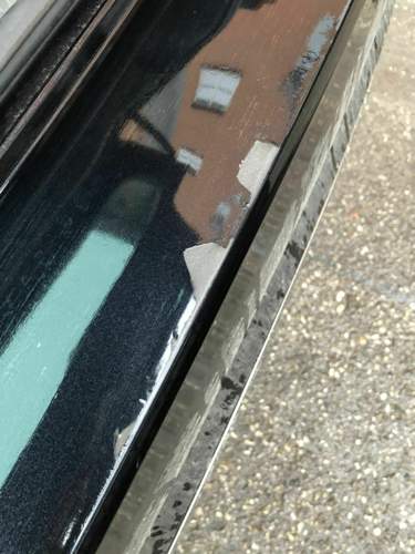

Äußerlich steht der Wagen im Anbetracht der Laufleistung (EZ 11/2017, 56.000km) eigentlich echt gut da, wenn da nicht die Lackabplatzer an der Heckstoßstange wären. Wie man auf den Fotos sehen kann hebt sich der Lack an mehreren Stellen von der Stoßstange ab und kann stückchenweise abgebrochen werden. Da vorher keine großen Schäden/Kratzer auf der Ladekante waren, vermuteten wir erst einen Fehler in der Lackierung, welcher eventuell durch die Garantie abgedeckt wäre.
Bei der letzten Inspektion habe ich das mal beim freundlichen angesprochen und er meinte dass die Ladekante schlecht Beilackiert/ausgebessert wurde und deshalb sich jetzt der Lack löst. Deswegen gäbe es auch keine Möglichkeit, das ganze über die Garantie zu regeln. Ärgerlich, da wir das Fahrzeug Ende 2018 als unfallfreien Werkswagen von VW inkl. 3J. Anschlussgarantie gekauft haben, aber gut.
Meine Frage deshalb, würdet Ihr den Schaden vor Verkauf/Inzahlunggabe professionell reparieren/lackieren lassen, oder das Fahrzeug so wie es jetzt steht beim Händler in Zahlung geben? Ich hätte jetzt geschätzt dass das Lackieren ein einer freien Werkstatt so ca. 600-800 EUR kostet. Der freundliche meinte damals dass es im Autohaus ca. 1.700-2.000 EUR kosten würde...
Könnt Ihr anhand der Bilder abschätzen wie viel der Wert durch den Schaden sinkt? Selbst wenn ich es vorher lackieren lassen würde müsste ich natürlich beim Verkauf erwähnen dass die Heckstoßstange aufgrund der Lackfehler nachlackiert wurde.

Ich würde das generell schon lackieren lassen, denn in dem Zustand sieht das für einen Interessenten schnell nach Unfallwagen aus. Vorher muss aber alles was lose ist runter. Am besten mal mit einem Lackierer vor Ort besprechen
Vielen Dank für eure Rückmeldungen! Ich denke der Weg zum Lackierer ist das einfachste, muss ich unter der Woche mal in Angriff nehmen Ihr habt nicht zufällig einen guten Lackierer in München und Umgebung in Petto?
Lackieren lassen: Ja. Du wirst weniger dafür zahlen als dir andernfalls zum Abzug gebracht wird.
Mach Fotos vom Zustand vorher, und lege dem Kaufvertrag eine Rechnungskopie bei. So kann keiner auf die Idee kommen, dir im Nachhinein einen vertuschten Unfallschaden anzuhängen aufgrund eines lackierten Heckstoßfängers.

von wegen unfallfreier Werkswagen. Bei der Spachtelmasse die da aufgetragen wurde ist es kein Wunder, dass der Lack abblättert.
@new-rio-ub schrieb am 7. Februar 2021 um 16:42:34 Uhr:
Das sieht tatsächlich etwas seltsam aus. Normalerweise ist das doch nur schwarzes Kunststoff mit Lack in Wagenfarbe drauf. Die Spachtelmasse ist zum Laderaum hin?
Könnte irgendwas schweres und oder spitzes beim Be-/Entladen draufgefallen sein. Stelle mir vor, dass da ein Eispickel genau mit der Spitze durch die Stoßstange ist und dann zugespachtelt und überlackiert wurde.
Sowas würde ich auch nicht als Unfallwagen deklarieren, da ja kein Unfall vorlag. Allerdings auch nur, wenn es richtig wieder hergerichtet wurde und nicht wie hier.
Das könnte man als arglistig verschwiegenen Mangel interpretieren.
Ich werde morgen mal mit dem Händler telefonieren bei dem wir das Auto gekauft haben. Mal sehen wie die drauf reagieren. Werde auf jeden Fall mal drauf anspielen dass ich es als versteckten Mangel betrachte ... Wenn die mich abwimmeln könnte man theoretisch mit "rechtlichen Schritten" drohen auch wenn ich mir die Mühe nicht machen würde Ich halte euch mal auf dem laufenden
Vielleicht lässt du erstmal einen Fachmann einen Blick unter das Fahrzeugheck und in die Kofferraummulde werfen. Bei soviel Aufbauarbeit am Stoßfänger könnte das Blech betroffen gewesen sein. In dem Fall wäre es ein offenlegungspflichtiger Vorschaden und evtl. eine Arglist des Händlers gewesen. Daraus ließe sich ein Gespräch dann besser aufbauen.

Finde die ganzen hilfreichen Beiträge echt mega, vielen Dank euch! Habe jetzt für heute Abend einen Termin mit einer lokalen Werkstatt/Lackiererei gemacht, die sich das ganze mal anschauen, vor allem hinsichtlich eines möglichen Auffahrunfalls o.ä. Mit dem Wissen werde ich dann das Autohaus wie von @Manager2008 & @berlin-paul beschrieben kontaktieren und erstmal auf Kooperation spielen.

Mit der FIN kann man ja zumindest schauen, ob das bei einem offiziellen VW Autohaus gemacht wurde.
Es reicht ein beliebiger Kontakt in einem beliebigen VW-Autohaus, der nachsieht, ob was drin steht.
Das wäre dann bereits der Beweis.
Falls es wirklich zu einem Rechtsstreit kommt, ist das alles was man braucht.

Das Auto wurde als VW Werkswagen gekauft. Wenn da was nachlackiert wurde, sollte es eigentlich in einer VW Vertragswerkstatt gemacht worden sein. Dann müsste es auch einen entsprechenden Eintrag dazu geben.
