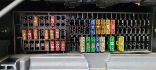

Hallo Leute,
Inzwischen habe ich mein Golf plus zum Werkstatt gebracht von Kollegen, der russische Kollege hat dann den Steuergerät abgebaut und gesehen das hier der Prozessor schaden hatte, hat Ersatzteile bestellt, repariert und es läuft.
Nebenbei geht jetzt auch der Scheibenwischer Motor plötzlich .
Jedoch gehen die hinteren Türen und Kofferraum Tür nicht mit abschließen über zentral Verriegelung, nur vorderer Türen gehen.
Diese sagte er kann an den anderen Steuergeräte liegen die da zwischen fungieren.
Was mir jedoch aufgefallen ist, erst einmal höre ich beim laufenden Motor bzw Zündung ohne Motorlauf eine Art Klick Klacks die sich wiederholt, unmittelbar zwischen Radio und Aschenbecher Raum dahinter. Weiß nicht was das ist.
Zum anderen habe ich mal die Sicherungen angeschaut und sah das hier viele Sicherungen fehlen, würde gerne wissen ob das so ok ist was ich mir nicht vorstellen könnte.
Ein Bild werde ich posten hier.
Auch in der Motorraum Sicherungskasten sieht es so aus als fehlen da welche wenn ich diese mit anderen vergleiche, wie hier unten im Bild zu sehen ist.
