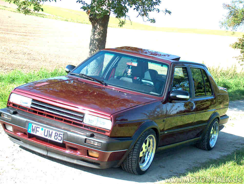

Hallo Schrauber.
Ich will bei meinem Jetta Xenon nachrüsten, ich hab die Scheinwerfer sowie die Brenner und Birnen, was ich noch Brauch ist die Scheinwerferreinigungsanlage wo ich aber nur die Düsen brauche weil ich die Anlage schon original verbaut habe nur wegen einen Unfall die Stoßstange wechseln musste wo jetzt keine mehr dran sind und dann brauche ich noch eine elektrische Leuchtweiten regulierung und da wollte ich fragen ob jemand das schon mal umgebaut hat und wie ich die regulierung einbauen muss und wo ich die günstig kriege und vielleicht weiß jemand von euch auch noch wo ich günstig die Düsen krieg?
Gruß Martin

das ist ja das was ich versuche hier da zu legen....und zwar 1. ich habe eine originale Scheinwerferreinigungsanlage schon verbaut. Scheinwerfer die für den Umbau geeignet sind hab ich auch, sowie die Brenner und die Birnen.Und das mit der Achsgewichtsvermessung, da gibts eine autom. LWR von Hella mit einem automatischen Achsgewichtmessung die daraufhin autmatisch die Position der Scheinwerfer verändert. Mit all den Sachen müsste es ja wohl alles möglich sein!!
