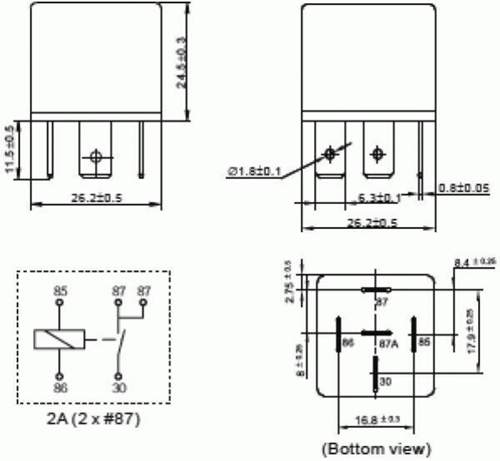

Also erst mal, um heraus zu finden, was Du überhaupt machen willst:
warum glaubst Du, ein Starterrelais verbauen zu müssen, was funktioniert nicht so, wie es soll?
hier eine skizze von mir und eine Anleitung als PDF

Also, als erstes kaufst Du Dir ein KFZ Lastrelais mit 60 oder 80 Ampere, dann brauchst Du ein 4mm2 Kabel ca. 30cm. Und Du brauchst ne Quetschzange und die richtigen Kabelschuhe für Relais und Anlasseranschlüsse. Wenn Du das alles besorgen kannst und parat hast und es dann noch selber machen willst, dann male ich Dir nen Schaltplan.
Bist du sicher, daß der Magnetschalter solche Stromstärken braucht?
Ich habe in der Vergangenheit bei solchen Umbauten in aller Regel normale 30A Relais gesehen...
@Red1600i schrieb am 14. Juli 2020 um 19:53:01 Uhr:
Das reicht auch !
vermutlich ja, kosten tun die 60a Relais ungefähr das selbe in der Bucht und sie sind für die Ewigkeit. Ich bin mir nicht wirklich sicher, was der Magnetschalter an Strom zieht, da er ja nicht abgesichert ist. "normale" KFZ" Relais haben 15a und die sind definitiv zu klein, da muss schon was größeres hin, ich vermute die Stromstärken beim Anzug sind erheblich, wenn es Zündschlösser brät
Der Jürgen hat ja nicht nur die Stromstärke im Verdacht den Zündanlass Schalter zu rösten, sondern den Induktionsfunken beim Abschalten. Der Magnetschalter ist ja eine monströse Spule...
Und dafür baut er die 1N4004 Diode in Sperr Richtung als Funkenlöscher ein.
Und diesen Verdacht teile ich durchaus... wenn man mal die Finger dran hatte kriegt man ohne diese Diode satt eine betoniert... da biste nachher richtig wach :(
Aber mit 15A hast du recht, das dürfte deutlich zu schwach sein.
also, um den Funken eines Relais zu verdauen wird für ein Zündschloss wohl kaum ein Problem sein! Über so etwas kann man sich Gedanken machen, wenn man mit einem Microschalter arbeitet.
Besonders, wenn man bedenkt, dass der Magnetschalter an sich ja auch ein gigantisches Relais ist, dass mehrere hundert Ampere Anzugsstrom schaltet und dazu noch mit voller Wucht ein Zahnrad in ins Ritzel haut :-) also über so ein Fünkchen lacht das Zündschloss.
Rösten tut das Zündschloss die Stromstärke, der Funke des magnetschalters macht vielleicht irgendwann die Kontakte unsauber.
However, mit nem vernünftigen Relais ist das Problem weg. und da ist es egal ob ursprünglich die stromstärke das problem war oder der Abschaltfunke auf jeden Fall ein Grund, ein ordentliches Relais zu nehmen - 80 Ampere und nie mehr Sorgen
