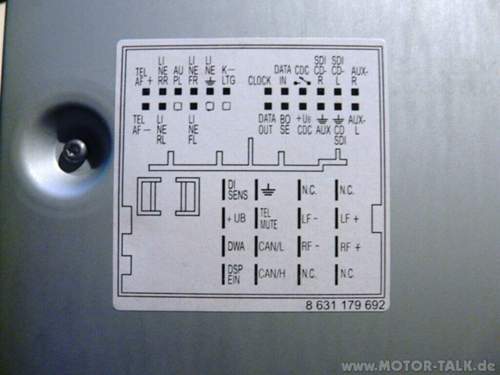

am 19. Juni 2007 um 8:10
G ist die CAN-Version, alle anderen sind ohne CAN! Vereinzelt soll zwar auch mal ein G funtioniert haben, aber nicht alle, warum kann keiner so wirklich sagen!
Ich würde dir ein C oder D empfehlen...

am 20. Juni 2007 um 22:35
Völliger Quatsch, Version G funktioniert genauso - Der CANBus hat einzig und alleine etwas mit der Tachoanzeige in größeren Fahrzeugmodellen zu tun wenn man da noch zusätzlich Straßennamen und Pfeile anzeigen kann. Da braucht man halt ne spezielle TMC-BOX. Ansonsten ist Version G halt am besten und im Polo gibts Das Display eh nicht im Tacho. Das MFD ohne Zusatzgeräte kann übrigens noch nicht mal MusikCD`s abspielen, geschweige denn mp3´s.

am 21. Juni 2007 um 12:10
Noch einmal: Das mit dem CANBUS ist nur interessant für das Diplay im Tacho(MFA/FIS/wie auch immer). Version G benötigt +,-,GALA, das Signal von ner GPS-Antenne und gar nix von irgend einem BUS um zu funktionieren.

am 21. Juni 2007 um 14:35
Wir haben es selbst 2mal verbaut in unseren Polo`s(ja 2 mal Version G und nix anderes/original Hardware - nicht Softwareupdate), eines davon war vorher in meinem Lupo, es steht überall so im Naviforum und dieser Ebayverkäufer bei mir in der nähe hat schon zig G-Versionen in Auto`s ohne CAN-Bus nagerüstet.
