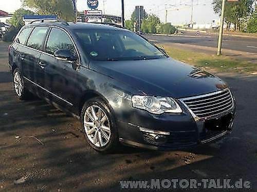

Themenstarteram 3. Mai 2014 um 11:09
Hi , kann mir jemand sagen wie diese Farbe heisst... Laut Beschreibung irgendein Blau...
Vielen Dank
-1
Blue-Graphit Perleffekt :D
