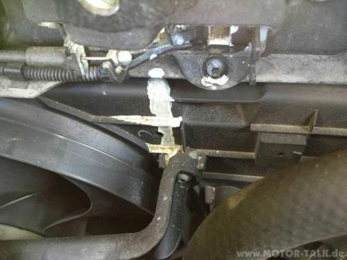

Ich bin ziemlich sicher das es eine Möglichkeit gibt die Motorhaube Manuel von unten zu entriegeln, dann Fremdbatterie abklemmen und auf ist er. Sowas habe ich mal am Sharan machen müssen, bei minus 14 grad im T-Shirt, dann per Hand die Motorhaube entriegelt.
Geht bestimmt, musst aber aufbocken damit Du Platz unten hast.

Ich schau nachher mal wie der Seilzug verläuft, von der Motorraumseite muss Du den nachverfolgen und per Hand entriegeln.
Also, wenn Du den Ölfilter abschraubst solltest Du mit der Hand mittig, genau zwischen den Kühlerlüftern, den Seilug ertasten können und auch entriegeln. Das mit dem Ölfilter bezieht sich auf den 2.0 Motor.
Unten musst Du zuerst den wagerechten Kühlerschlauch wegdrücken. Wird fummelig, aber machbar !
Gruß Lars

Themenstarteram 10. August 2014 um 14:01
so, habe Ölfilter ausgebaut, Hemd verschmiert, Hose versaut, Hände aufgeschlagen, Kühlerschlauch abgebrochen, aber nix von einem Zugseil gefunden. ;-) Nee, den Tip bin ich nicht nachgegangen, aber trotzem Dank für den Versuch.
Themenstarteram 10. August 2014 um 14:05
Habe die Batterie mal abgeklemmt und nach 5 Minuten wieder angeklemmt. Hat aber in dem Bereich nix getan, immer noch toto Hose. Nix tut sich beim betätigen des Schalters.
