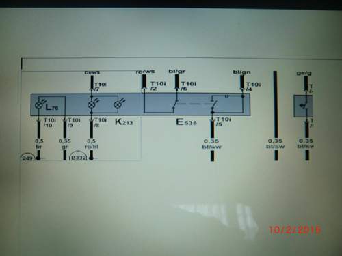

Vielleicht hilft die Batterie für 15 Minuten abklemmen, hard reseten aber danach den Motor starten und ein bisschen zu fahren und das Lenkrad Links und Rechts einschlagen um das Mäusekino los zu werden.
Parkbremsschalter Passat 3C Pinbelegung: Pin 2 - 6 und 5 - 4 prüfen nicht gedrückter und andersrum gedrückter Zustand.

Themenstarteram 10. Februar 2015 um 20:53
Danke leute! Das probiere ich mal ...
