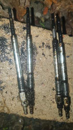

Ich habe erfolgreich meine 4 Stück Glühkerzen ausgewechselt, das ganze war an einem VW Passat B6 170Ps mit dem BMR Motor.
Die Glühkerzen sehr gut rausbekommen, ich habe dafür einen Drehmomentschlüssel mit einem Linksanzug benutzt, diesen auf 12Nm eingestellt und dann gingen die auch super raus.
Ich denke, dadurch, dass die im Ölbad sind, kommen die in der Regel gut raus.
Vor 6 Jahren gingen die auch super raus.
Ich habe verbaut die NGK 9865, CZ304 No. 55 bezahlt etwa 78 Euro bei Motointegrator
Anbei Bilder , wie sehen eurer Meinung die Glühkerzen aus ?

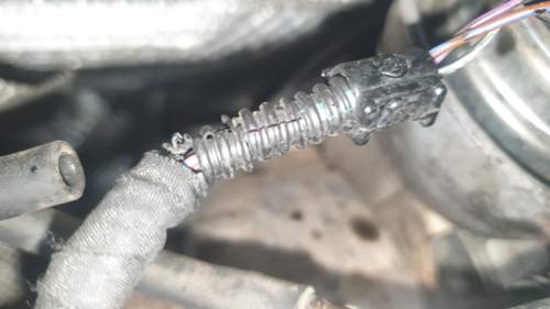

Als ich den Ventildeckel hochnehmen wollte, ist hinter dem Ventildeckel Kabel die eine Ummantelung haben.
Leider fingen die bei der kleinsten Berührung an zu bröseln, die da sind einige Plastik-Teile (Ummantelung Kabel) in den Bereich (Zylinderkopf) runtergefallen.
Ich habe einige, die ich sehen konnte, per Zange und den Fingern entnommen, andere habe ich per Druckluft ausgepustet.
Ich habe mehrere Minuten per Druckluft überall hin gepustet, sodass ich auch wirklich jedes Teil raus hatte, zumindest hoffe ich, dass ich es hinbekommen haben, alle zu entfernen.
Frage, kann so ein Plastik-Ummantelung (zerbröselt sofort beim drücken) dem Motor schaden?
Ich werden in Kürze diese Ummantelung entfernen, was würdet ihr empfehlen, womit ich die Kabel vor Hitze schützen sollte?
