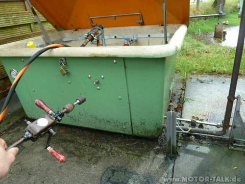

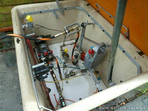

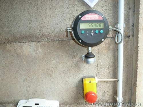

mein Bruder fährt seit fast 2 Jahren einen Fabia 1,2 TSI mit eine Vialle LPDI. Auch er hatte besonders im Sommer nach kurzem Abstellen des Motors, oder auch bei längerem Abstellen des Fahrzeuges >1 Woche Startprobleme. Wir haben auch das Problem mit der Dampfblasenbildung in Betracht gezogen und hierzu recherchiert. Das Problem gab es bereits bei Benzinern mit Vergasermotoren in den Zeiten ohne Einspritzanlage. Hier hatte man auch bei 4-Taktern eine sogenannte Obenschmierung mit vorgesehen, also wurde dem Benzin wie beim 2-Takter etwas 2-Taktöl zugemischt, natürlich nicht so hoch dosiert. Das soll die Dampfblasenbildung unterdrücken. Hatte seine Anwendung in den 70-ern vor allem im Motorsport. Wir haben eine eigene LPG-Tankstelle nur für unsere Familienfahrzeuge. Da haben wir für die Betankung des Fabia eine PKW-CR-Dieselhochdruckpumpe in die Tankstelle eingebaut, die bei Bedarf mittels T-Stück und Rückschlagventil über eine Handkurbel etwas 2-Taktöl dem LPG beim Tankvorgang beimischen kann. Am Fabia haben mit ca. 1:200 begonnen und sofort positive Effekte erlebt. Die Startprobleme sind nahezu völlig weg. Nur manchmal nach längeren Abstellphasen >1 Woche muss man etwas länger den Anlasser betätigen, der Motor springt aber beim ersten Versuch an. Weiterhin bekommt die Hochdruckpumpe und auch die Einspritzventile etwas Schmierstoff mit ab, was dem LPG sonst ja völlig fehlt. Vermutlich schließen durch den minimalen Ölfilm die Einspritzventile und auch die Rückschlagventile der HD-Pumpe etwas zuverlässiger und verhinden somit den Druckverlust im System und damit die Dampfblasenbildung. Sehr oft kann man feststellen, das beim öffnen der Tür die Tankpumpe gar nicht erst anläuft, weil offenbar noch ausreichend viel Druck im Einspritzrail herrscht. Mittlerweile haben wir die Mischung auf 1:400-1:600 reduziert, die positiven Effekte sind noch genauso vorhanden. Ab der 3. oder 4. Tankfüllung ohne 2-Taktöl stellen sich die Startprobleme wieder ein. Übrigens mischt sich LPG und 2-Taktöl hervorragend und setzt sich auch im Langzeitversuch nicht ab (Test mit Mischung 1:1 in klaren Sektflaschen über 1 Jahr beobachtet).
Wenn es dir möglich ist, bei mir im Raum Chemnitz vorbei zu kommen, würde ich deinem Passat mal einen passende Mischung verpassen (-->PN). Der Test kann dir helfen den Fehler einzugrenzen und das Dampfblasenproblem zu erkennen.
Übrigens gibt es keinerlei Ablagerungen und Rückstände im Auspuff, ein geringfügig anderer Abgas-Geruch ist jedoch wahrnehmbar. Das verwendete 2-Taktöl erfüllt eine Kat-verträgliche Norm auch bei Mischungsverhältnissen von 1:50. Es sind also bei 1:200 oder 1:600 keine Beeinträchtigungen zu erwarten.
Alternativ zu der Betankung bei mir kann ich dir ggf. auch eine DIY-Variante empfehlen, dabei kann es aber etwas kleckern und man muss einige Dinge beachten (-->PN).
MfG. Nieli
tja das ist leider deutschlandweit nicht umzusetzen aber der ansatz ist gut ;-)
@Nieli
Ich mußte erst einmal lachen, wie Sie Ihr Problem gelöst haben... Respekt..
Ich würde gerne einmal BILDER von dieser Tanke sehen ;)

@c.c.i.
Fotos mach ich mal, aber VORSICHT, dass du dich nicht tot lachst...!?!
Leider ist unser Umrüstbetrieb, das Autohaus Reisner in Nordhausen, nicht mehr Existent. Da wir das Problem so gelöst haben, war bisher keine Notwendigkeit hier nochmals einen anderen Umrüster aufzusuchen. Der techn. Stand der Vialle LPDI Gasanlage im Fabia meines Bruders ist Juni 2012. Seither sollte es von Vialle Neuerungen geben, die aber bei uns noch nicht eingepflegt sind. Sicher sollte wir das mal machen lassen.
Wir haben uns inzwischen schon mal ein Diagnosekabel zur Vialle besorgt, damit wir mal grundsätzlich die Möglichkeit haben, im System nach Parametern zu schauen.
